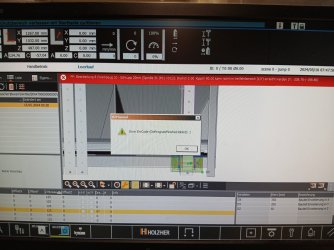

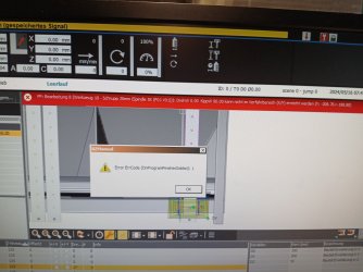

Hallo Leute,
kurz zu mir bin der Manuel und 34 Jahre alt,
komme aus Deutschlandsberg. Arbeite an einer 5 Achs Holzher 5XL.
Hab jetzt folgendes Problem. Wenn ich ein Teil aufspanne kommt folgender Fehler : KippW 90Grad kann im Verfahrbereich nicht erreicht werden. Jetzt muss ich immer ein Offset an der X oder Y Achse eingeben. Damit es funktioniert. Kann mir da jemand helfen ?
Danke glg Manuel

Es fehlen ja nur 10 mm wenn ich das richtig seh
Hab keine Holzher aber evtl. kann man den Anfahrtsweg ändern bzw. verkürzen
Sicherheitsabstand Fräser zu Werkstück ist auch ne Variante die manchmal funktioniert
Pause einfügen damit die Maschine auf Ruheposition fährt und dann von dort aus in der Anfahrt auf die Bearbeitung den Kopf schwenkt geht manchmal auch .

So einen Fall haben wir auch öfter. Haben uns einen Abstandsklotz mit 100mm hergerichtet. Funktioniert Prima.
Man muss halt noch manuell das Offset eingeben.
Oft tut es aber auch ein kürzeres Werkzeug

Hallo Leute.
Habe den Fehler behoben, Fräserlänge etwas zurückgesetzt und neu vermessen. Nutzlänge ist noch dieselbe. Jetzt funktioniert es wieder.
Danke für eure Bemühungen.
