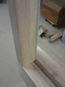

Moin.
Die letzte iv 68 Haustür die ich gebaut habe, hatte unten einen eingenuteten Aluwinkel mit aufgeschraubter Eukalyptus Holzleiste(war da und ist hart und haltbar)wo dann die Dichtung anlag.
Vielleicht finde ich noch ein Bild davon.
Hatte eine richtige thermisch getrennte Schwelle angefragt, da müsste man aber eine 6 m Stange abnehmen.
Dafür baue ich zu selten Haustüren, das ich mir die hinlege.
Habe zwei Bilder eingefügt.
Grüße Micha
