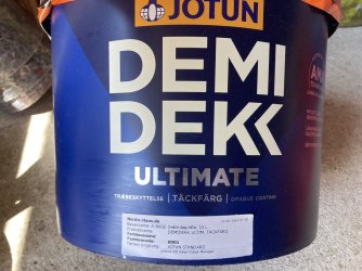

Hallo Michael, hier ein Foto. Das wäre ja ein Fauxpass… aber kann mich natürlich auch irren. Danke Dir! VG Sulli

Weiß, A-,B-,C-, Oxyd Rot-, Ocker- und Gelb-Base. Basen dürfen nicht ohne Abtönung verwendet werden (gilt nicht für die Weiss-Base). Verfügbare Basen Weiss, A, B, C und Oxidrot Base: 0.9 L, 2.7 L, 4,5L und 9 L. Ocker- und Gelb-Base : 0.9 L, 2.7 L und 9 L. Fertigfarbtöne: Eiweiß 3 L und 10 L. Verpackungsgrößen Produktdaten Abtönen Bis zu 10 % mit Jotun Multicolor Abtönfarben. Glanzgrad Farbtöne Weisse Base kann auch ungetönt als weisse Fertigfarbe verwendet werden. Fertigfarbtöne: Eiweiß

Hmm… also da steht A-Base - aber das ist doch weiß. Heißt das, dass ich die Farbe noch abtönen muss damit sie deckend wird?
Ich lese da, dass Base A verwendet wurde und im Farbton 0001 abgetönt. Musst du mal schauen, was 0001 im Farbtonfächer von Jotun ist. Ich vermute mal, dass es der Jotun Farbtonfächer ist und nichts anderes.

Hallo Winfried, danke für Deinen Beitrag. Das mit dem kräftigen umrühren nehme ich nochmal mit. An der fehlenden Grundierung liegt es Deiner Einschätzung nach also nicht? Da ich ein 10l Gebinde im Fachhandel bestellt habe, der Eimer zugeklebt und mit dem Hinweis versehen „Farbe wurde extra für sie angemischt“, schätze ich, dass es sich um bereits abgetönte Farbe handelt. Mein Freund sagt, die Farbe trocknet zu schnell, sodass kein gleichmäßiges Bild entsteht - verarbeitet er die Farbe vielleicht falsch? VG Sulli
