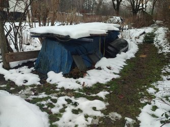

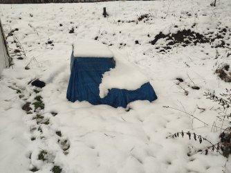

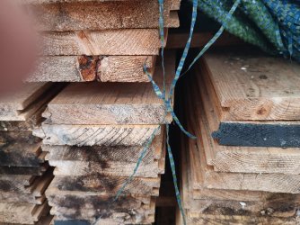

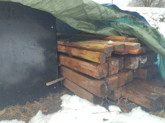

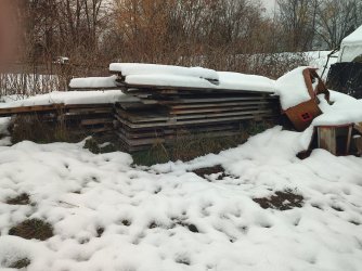

Hallöchen,
jetzt hier die Bilder, Lagerstätten,
Anmerkungen
Der offene Stapel,
die oberen Hölzer sind Abfall, ich möchte nur die unteren Bohlen benutzen, diese sind Augenscheinlich "Trocken".
Die Balken
die oberen sind Nass, die unteren Lagen"Trocken".
Die Nur und Federbretter
Diese sind alle "Trocken".
Mit "Trocken" meine ich das sich diese Trocken anfühlen, nicht gemessen ich finde mein Billigheimer Messgerät nicht.
Abstapeln, zum Guggen, möchte ich vermeiden, da der Boden sehr Bindig/Lehmig ist.
Wenn Umgestapelt werden muss, dann wird Selbstverständlich, Richtig gestapelt.
Es besteht auch die Möglichkeit, wenn die Autos fertig Repariert sind, die Hölzer in die Garage zu bringen, diese ist Beheizbar mit einem China-Böller, auch könnte ich dort die Bretter in eine Art Zelt stellen und dieses Zelt/"Trockenkämmerchen" einige Tage Trocknen, so um die 30° sollten Möglich sein, Theoretisch.
Jetzt freue ich mich auf eure Ratschläge
Gr

Puh,
Bild 1 wird noch am ehesten trocken sein. Bild 2 wird ist wahrscheinlich schon bei der Zersetzung. Bild 3 liegt zu dicht und die Plane geht bis auf den Boden, das heisst ebenfalls klitschnass. Ich denke das ist Schimmel. Daher kannst du gtrost von deutlcih über 30% HF ausgehen.
Bild 4 ist zum lagern die absolute Katatrophe, so stellt man Kompost her:emoji_wink: Bei Bild 5 wird das Wasser schön zwischen die Bretter gezogen sein, auch hier gehe ich von über 30% HF aus.
Vorstellen kann ich mir, dass du den Rahmen baust und aufstellst. Dann besorg dir Blech, Schweissbahn oder sowas fürs Dach(Keine Plane/Folie). Das lässt du dann min ein Jahr stehen und stapelst die noch brauchbaren Hölzer da rein. Schön luftig, zu allen Seiten.
Tut mir Leid, aber mehr sehe ich mit dem Material erstmal nicht. Dem Holz tut es gut wenn es oben abgedeckt ist und die Luft zirkulieren kann. Eingeschlagen in Folie ist schlimmer als es einfach raus zu legen.
Jetzt verbauen und dann einen geschlossenen Raum bilden wird nicht gut.
