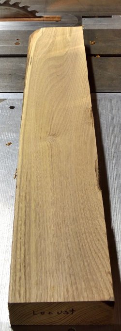

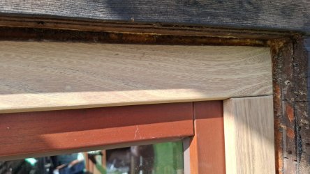

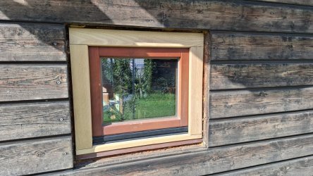

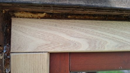

Fotos können täuschen, aber ich tippe auf Robinie. Zum Vergleich: Fensterbank aus Robinie, Seitenteile aus Weißeiche (Quarter-Sawn). (+ Fensterflügel aus Khaya, Gleitschienen aus Bloodwood)
