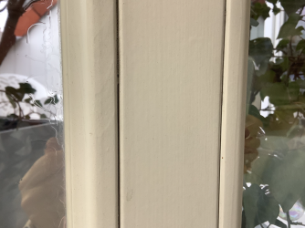

Mich würd die kaputt-gehende VSG Scheibe viel mehr stören. Ein Austausch sollte vor den Maler-Arbeiten gemacht werden.
