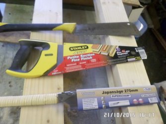

Genau für diese Zwecke (händisches Ablängen von Brettern) nutze ich seit 2015 eine Stanley Jet Cut-Säge. Ich habe damit meine ganzen Hochbeete gebaut bzw. die Bretter und Kanthölzer zugeschnitten. Wenn ich z. B. mal Holz für Hochbeete holen fahre, dann kaufe ich Schalung 4 m und länge sie händisch auf 2 m ab (damit sie in den Hänger passt) , weil der Schnitt feiner als ein Kettensägenschnitt wird.
Die Säge ist sehr scharf, hat ein Blatt mit gehärteten Zähnen, die auf Zug/Stoß schneiden. Sie hat mir in den Jahren sehr, sehr gute Dienste geleistet.
