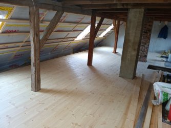

Hallo Leute,
wir wollen demnächst einen Dielenboden versiegeln.
Das habe ich schon sehr oft gemacht, aber immer mit Lack.
Dieses Mal wollte ich mal Öl probieren.
Aber da die Auswahl dort riesig ist wollte ich wissen was ihr so empfehlen könnt.
Zur Vorbereitung und Zwischenschliffe steht ja meist alles in den Datenblättern, aber auch bin ich über jede persönliche Empfehlung dankbar.
Wichtig ist das das Holz nicht dunkler wird.
Im Anhang ein Bild vom Fußboden.
LG Peter

Schönes Foto mit SIGA :emoji_slight_smile:
Nee öko muss nicht sein.
Gut gesehen mit dem Siga :emoji_grin:
Bisschen OT: mit der Folie bin ich sehr zufrieden.
Hatte ich vorher noch nicht benutzt, war angenehm überrascht.
