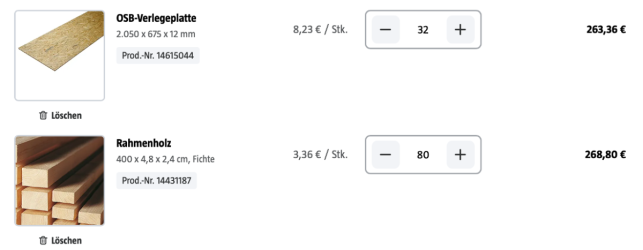

48 x 24mm sind keine Dachlatten. Als kleinstes kenne ich (3 x 5cm) bzw. 4 x 6cm.

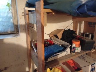

Jeweils für die äußeren Holme aus zwei aufrechten Latten und vier Querholmen "Leitern" zusammenschrauben. An die Kontaktflächen etwas Leim.
Für mittlere Holme je Seite 4 Querholmen anschrauben.

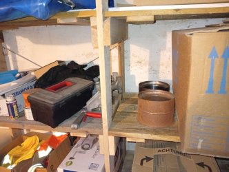

Unter die Böden jeweils vorn und hinten eine Latte hochkant unterschrauben und leimen. Diese Stabilisierungslatten etwas kürzer, als die Böden machen und nicht mit den "Leitern" verschrauben.
Hier mal Beispielhaft.
