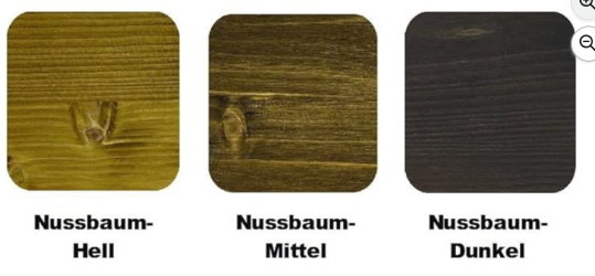

Welche Holzbeize auf Wasserbasis ist empfehlenswert. Oder ist das mehr oder weniger egal, welche man nimmt?

Nußbaum ist die dunkelste Beize im Regal, Nußbaum hell!?
Teakbeize ist heller, Kirschbaum noch etwas heller usw.

Ich hatte die Frage etwas allgemein gehalten. Es ging mir eigentlich darum, ob es überhaupt Unterschiede zwischen den einzelnen Herstellern gibt. Eigentlich wollte ich nur einen Blumenhocker neu beizen, weil ausgeblichen.
Hier mal als Beispiel eine ASIN von Amazon. B07JLQKP6Q . Einfach damit suchen. Ansonsten wird jedweder Murx einem angezeigt. Die Suche ist einfach nur gruselig sonst.
