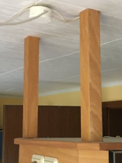

Weitere Möglichkeit: Aus 3 Brettern auf Gehrung verleimen. Dann liegt die Leimfuge auf der Kante, ist weniger sichtbar. Und auch die Maserung ist auf jeder Fläche durchgehend (hinter mir verkleidet „sowas“ die Deckenabhängung in der Küche, s. Bild).
Bleibt die Öffnung auf den Stirnseiten. Es ist eine kleine Herausforderung, das auch auf Gehrung hinzubekommen. Es muss ja haargenau passen. Ich würde dort ein Stück Furnier anbringen. Oder - optisch passender - ein dünnes Stück Hirnholz.
