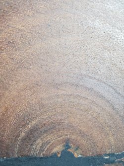

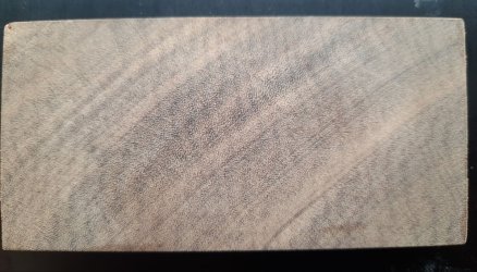

Ich kenne mich mit Holz leider nicht so aus.
Bei meinen Großeltern stand eine alte Holzscheibe im Keller. Mein Opa arbeitete früher im Holzhandel.
Ich habe diese zuletzt in ein Sägewerk gebracht. Hier wurde das ganze in eine Tischplatte gesägt und naturgeölt. Durchmesser etwa 100cm.
Kann jemand an Hand der Bilder sagen um welches Holz es sich handelt?
Die Maserung sieht anders aus als diese die ich von üblichen Holzstücken kenne.
Danke für eure Hilfe.

Ich denk es geht eher darum wie solche Threads in der letzten Zeit oft verliefen.
Eine solche Stammscheibe durfte ich einmal schleifen. Es war Iroko und sah sehr ähnlich aus.
Das wäre sehr gut möglich.
@mikas - ein scharfer Anschnitt und scharfes Makrofoto einer Hirnholzstelle könnte näheren Aufschluss geben.
Iroko würde dann so aussehen: https://www.gdholz.net/images/holzarten/003-iroko-x.jpg
Zerstreutporig. Die Poren aliform (Augenförmig) konfluent (ineinander übergehend). Das ist recht charakteristisch.
Habe dazu selbst auch schon mal Fotos hier eingestellt. So könnten bessere Bilder (Hirnholz) dann in etwa aussehen: https://www.woodworker.de/forum/threads/welches-holz-ist-das.131651/page-2#post-1121936
An der Holzscheibe fehlt aller Wahrscheinlichkeit vermutlich der Splint.
Schwarznuss wäre eventuell auch möglich. Dann wäre das Holz halbringporig.
Würde dann im Hirnholzschnitt etwa so aussehen: https://www.gdholz.net/images/holzarten/064-nussbaum-1.jpg
Nochmal @mikas : Um hier weiter zu kommen sind bessere Bilder nötig. Näher dran, scharf, gut belichtet.

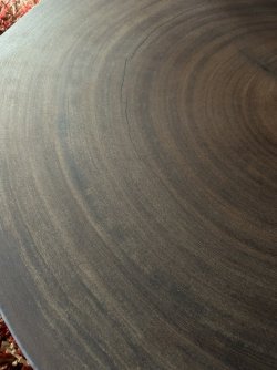

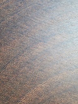

So, ich habe die Makro Aufnahme durchgeführt. Ich habe leider keine Ahnung ob das jetzt ein gutes Bild oder schlechtes ist. Für mich sieht das alles gleich aus

Die Bilder sind viel besser. Danke dafür! Gut genug um den erhofften deutlichen (bzw. eindeutigen) Hinweis zu geben sind sie aber leider (für mich) nicht…
Wenge – würde ich jedenfalls ausschließen.
Santos Palisander - würde ich anhand der Querschnittbilder jetzt ebenfalls ausschließen.
Um einfach mal bei den hier bisher genannten Hölzern zu bleiben….
Bleiben noch die (nicht wenigen) anderen Palisanderarten und Iroko/Kambala.
Wobei ich persönlich sagen würde, dass die Querschnitt-Bilder für mich mit starker Tendenz am ehesten Iroko ähneln. Habe auch ein Vergleichsstück hier betrachtet (siehe geposteter Thread), das kommt im Porenbild den Bildern hier sehr, sehr nahe.
Aber abwarten auch, was die anderen dazu sagen…
LG, Tilia

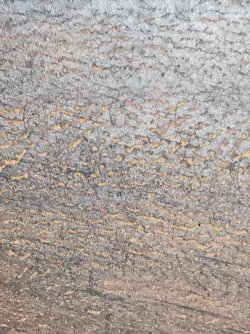

Jetzt will ich auch mal par schlechte Bilder hochladen....(nein ist keine Ironie..!) Habe in der Werkstatt heute mal einen größeren Iroko Hirnholzschnitt gemacht ca. 100mm x 50mm.
Vielleicht funktioniert das mit der Feinabstimmung hier ja auch in die umgekehrte Richtung....
Bild 1 - Holz unbehandelt
Bild 3 - mit Spiritus benetzt
Was mir dabei heute zusätzlich deutlich aufgefallen ist, dass im Hirnschnitt in der Farbzeichnung des Holzes ein fladerförmiges, welliges Farbmuster, irgendwie Schlangenhautähnlich, sich über die Zuwachsringe hinaus unregelmäßig über die Schnittfläche hinweg zieht. (Ich kann da keinen festen Fachbegriff dafür finden.) Auf den Bildern ist es wie so ein oberflächiges Flimmern zu sehen...
Ich meine, dieses Muster, diese Zeichnung, andeutungsweise auch in Bild 2 von Post > Post #23 < zu erkennen. Andere Merkmale passen auch deutlich überein. Also ich bin mir mittlerweile ziemlich sicher dass es Iroko/Kambala ist.
Dennoch würde ich es persönlich, so per Ferndiagnose, als -mit sehr hoher Wahrscheinlichkeit Iroko- formulieren.
Sollte Bedarf bestehen diese Wahrscheinlichkeit noch näher einzugrenzen / abzusichern, könnte ich, da ich täglich in KA arbeite, anbieten im Feierabend mal mit zwei, drei Musterstücken vorbei zu kommen, diese mal direkt an die Baumscheibe zu legen und direkt am Holz zu vergleichen. Das wäre evtl. dann nochmal exakter als via Internet. (entweder via pn / oder wenn nicht gewollt dann ggf. einfach kommentarlos belassen)
