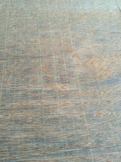

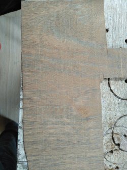

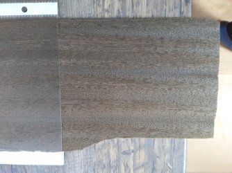

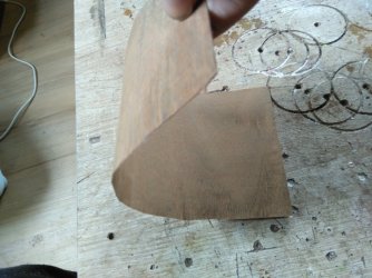

Hoffe mir kann geholfen werden. Wer hat eine Idee welche Holzart das ist?
Sehr Biegsam in die eine Richtung und sehr starr in die andere. Es ist kein weiches Holz.

Biegsam in die eine und starr in die andere Richtung sind alle Furniere. Das ist produktionsbedingt. Speziell bei dickeren Furnieren wie deines. Es heißt offene und geschlossene Seite.
Die Holzart erinnert mich an Birke, besonders das Graue. Jedoch stören mich die relativ grossen Poren etwas. Können aber auch durch das stumpfe Messer entstanden sein.

Danke euch beiden. Ganz klar Sucupira nach dem sichten der Internetbilder

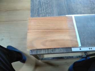

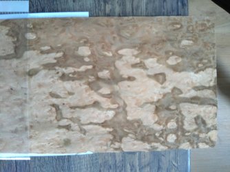

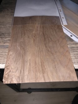

Vllt fällt euch dazu auch was ein.

Das erste Bild zeigt europäischen Nussbaum, das zweite (USA?) Schwarznussbaum.
Das sind doch Blätter einer Furniersammlung, sind die denn nicht beschriftet?
7.663
Ich habe nach Ähnlichkeiten zum Nussbaum gesucht weil das Holz sehr schlicht aussieht. Da ist mir der giftige Nussersatz Mansonia eingefallen, den kenne ich aber fast nicht.

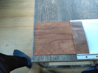

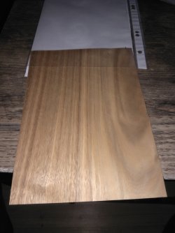

Habe noch zwei Bilder, die die Farbe besser zeigen.

Welche sind das?
