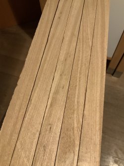

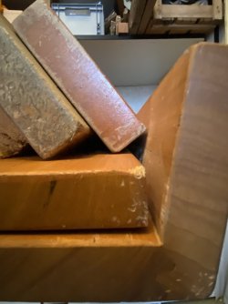

Hallo zusammen, kann mir jemand weiterhelfen, wenn du Bestimmung dieses Holzes? IMG_7625.jpeg

Hm, soll das ein lustiges Ratespiel ohne Auflösung geben? Mit den Bildern kann man nicht viel anfangen.
7.896
Ich sehe eher bräunlich so Richtung Koto schwach gedämpft ,Iroko ist eher dunkler. Schwierig, Gewicht? Geruch? Für Limba fehlt das Gelbe.

Iroko ist’s nicht. Zu leicht, nicht ölig.
Das Meranti, das ich bisher hatte, hatte andere Poren. Von der Härte her ist es ähnlich wie Meranti.
Egal - es ist gerade und ok zu sägen ich verarbeite es einfach.

Naja,
die Bilder sind nicht wirklich aussagekräftig und viele Tropenhölzer haben so große Varianz und Ähnlichkeit, daß eine präzise Bestimmung nach den Bildern kaum möglich ist.
Das ist, als wolltest du die Automarke nach einem Foto des Sitzbezugs bestimmen.
3.846
Spannend, Holzartenbestimmung bei woodworker.
Beitrag 11 beschreibt die Situation ziemlich genau. Kein aussagekräftiges Foto vom Hirnholz, wie soll da bei 100erten Arten von Hölzern eine sichere Bestimmung gelingen.
