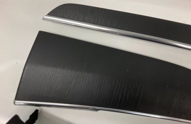

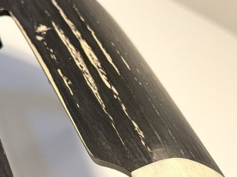

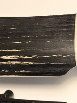

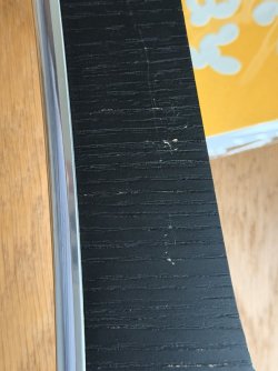

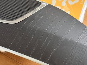

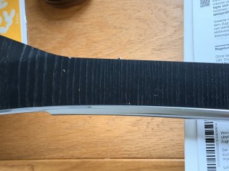

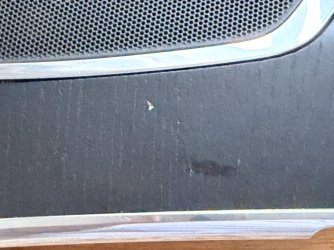

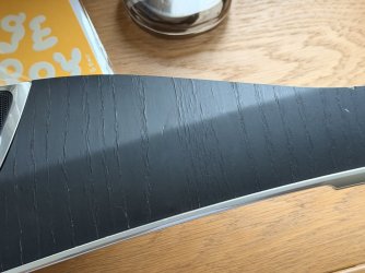

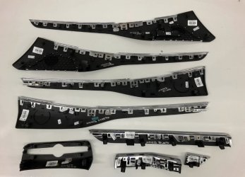

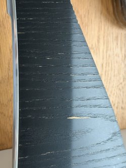

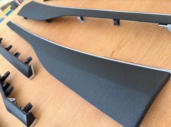

Hallo liebe Woodworker,
ich habe für meinen XC90 Holz Zierleisten ergattert, offenporiges Eschenholz, schwarz gefärbt. Volvo macht leider keine Angaben zu der Art der Pigmentierung oder des der matten Oberflächen Versiegelung/ Schutzschicht. Zwei der Einsätze scheinen einen Feuchtigkeits Schaden zu haben. Das Holz wirkt aufgesprungen und darunter wird das unbehandelte Material sichtbar. Ich möchte diese gerne restaurieren. Ich denke “spot repair” macht keinen Sinn und würde eher vorsichtig anschleifen und dann wieder färben. Könnt Ihr mir dazu bitte Eure geschätzte Meinung sagen? Herzlichen Dank und viele Grüße Marc

Das Furnier ist auf einem Kunststoff Trägerteil

16.160
anschleifen, entstauben, leicht wässern, zart feinstschleifen,mit Colorbeize 7708 beizen und mit Lösungsmittel PU Lack lackieren. Die hochgekommenen Furniere abschleifen, mit 2-k Kleber neu furnieren. Schleifen, entstauben…….wie vor.
7.590
Anhand der Fotos habe ich den Eindruck es handle sich um Farblack und nicht um Beize. Oder woran erkennt man gebeizte Teile? Ich sehe keinen transparenten Lack der auf der Beize sein müsste oder der ist vollständig weg, verblichen etc.
Die Poren scheinen auch leicht mit Farblack gefüllt zu sein.
4.345
Ich glaube, du hast recht. Würde auch die nicht mehr eingefärbten tieferen Stellen eher erklären. Bei Beize müsste es eher anders herum sein.

Vielen Dank für die Einschätzung. Die Beschreibung im Katalog sagt nur, dass es sich um “offen poriges Holz” mit mattierter Optik handelt. Die Teile die nicht beschädigt sind sehen so aus wie im Anhang. Idealerweise hätte ich gerne die beschädigten passend dazu. Exakt geht vermutlich es nicht aber nahe dran?
7.590
Am besten lässt du den Farblack vom Hersteller mischen, dann passt er einigermassen. Sehen wird man es trotzdem weil die reparierten Stellen viel frischer wirken.
Nachtrag: Bei guter Lackierung kommt transparenter Lack auf den Farblack zur Erhöhung der Ringfestigkeit, Kratzfestigkeit. Aber so sieht es nicht aus. Ich vermute 2x Farblack matt und fertig. In der Werbung ist immer alles hochwertig aber bei Lackaufbauten wird oft nur das Minimum gemacht was ja auch genügen kann.

Der Volvo Händler musste wegen der Farbe passen. Die tauschen solche Teile einfach aus. Ich habe mit einem Lackierer gesprochen der auch sagte zwei Schichten Lack schwarz matt. Eventuell noch Klarlack matt dünn mit drüber mit der Pistole? Ich habe begonnen an einem Teil, das ich nicht verbaue einmal mit 600 leicht anzuschleifen. Ist wohl wirklich Lack da direkt drunter das unbehandelte Holz durchkommt. Ich will dieses dann als “Versuchs Stück” lackieren und sehen wie das rauskommt.
7.590
Die Teile sind im Auto extremen Temperaturen und der Sonne ausgesetzt. Da altert alles auch wenn sehr gut lackiert wurde. Aber bei Serienware
wird um jeden Cent gefeilscht, da weiss man erst nach Jahren wie gut die Qualität wirklich ist. Und ein bisschen Glück oder Pech ist auch immer dabei.

Spraydose ist nicht schlecht, zumal es die auch mit 2-K Lack gibt. Das ist dann richtig gute Ware!
ich lackiere seit vielen Jahren für einen Kunden immer wieder Leisten in matt schwarz, als beste Möglichkeit hat sich für mich Nigrin Mattschwarz herausgestellt. Deckt sehr gut schon bei recht dünner Schicht, was die Poren nicht verschließt und genau die Optik erhält die man auf den Teilen sieht.

Ganz herzlichen Dank an alle für die tolle Unterstützung! Der Tip mit dem 2 K Lack hat den Ausschlag gegeben. Schliff wie empfohlen, ordentlich abgeklebt. 2 K Matt Schwarz als Sprühdose. Sieht aus wie OEM. Schnell zu verarbeiten und sehr widerstandsfähig. Leisten sind bereits montiert.
