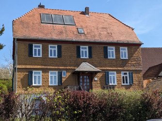

bin grad' im Schwarzwald.
Da habe ich schnell mal ein Bild geknipst für Euch:
Und das ist nicht das einzige Haus, das so aussieht ...

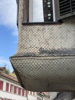

Im Startposting hattest Du unter Anderem ein Bild gepostet. Da ist mir was aufgefallen. Dieses da:
Schöne farbige Schindeln. Aber schau mal genau hin: wie die Schindeln aussehen in dem Bereich (etwa mitte des Bildes) wo sich die Fläche in eine 45° Fläche nach außen hin neigt... da ist teilweise nichts mehr übrig von der Farbe... Alles was man dort noch sieht ist vergrautes Holz...

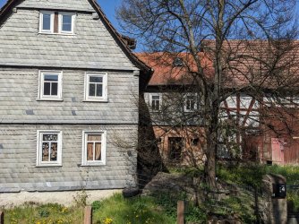

Beispiel aus dem Nachbardorf:
Die Farbe ist jetzt nicht taufrisch, also ne Zeit hält das schon. Aber das unvermeidliche setzt sich auch schon durch, und ich persönlich finds schöner ohne Farbe.
Außen geschindelt ist hier nicht so typisch, ursprünglich gab's hier viel Sichtfachwerk, und bei repräsentativen Gebäuden auch Sandstein, teilweise Backstein.
Geschiefert gibt's auch relativ häufig
Und dann die Sünden der zweiten Hälfte des letzten Jahrhunderts. Asbestplatten und fürs Auge sogar noch schlimmer: kackbraun gefliest. Da muss mindestens einen großen Betrieb gegeben haben der jahrelang nix anderes gemacht hat. Bilder erspar ich euch.. :emoji_wink:
