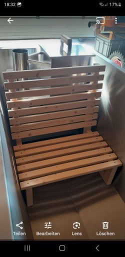

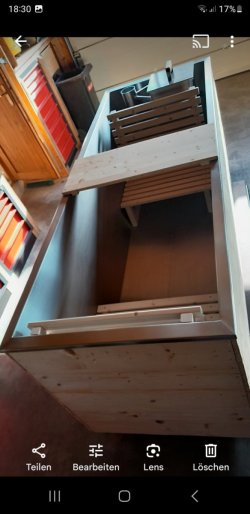

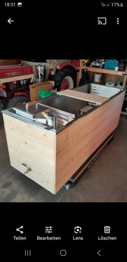

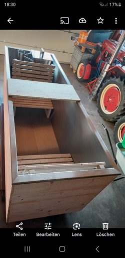

Erstmal vielen Dank für die Antworten. Hab ein paar Bilder meines Projekts angehängt.
Die Bänke sind schon gebaut. An Bongossi hab ich auch schon gedacht, da wurde mir vom Holzhandel aber abgeraten, wegen der Gerbsäure.

hübsches Projekt. Wird aber so wie gedacht nicht funktionieren. Warum? Du wirst wegen der vielen Ecken keine vollständigen Epoxy-Schluss hinbekommen, Die Folge wird sein, dass das Holz dort durch das Wasser quillt und dir weiter das Epoxy aufreisst usw.
Holzbootsrümpfe wurde mit Epoxy und Matten schon überzogen, leider mit durchwachsenem Erfolg. Holz arbeitet bei wechselnde Feuchte.
Sollen die Sitze lange halten, würde ich sie nach jedem Bad rausnehmen und trocknen lassen.
Verschraubungen aus Edelstahl?
