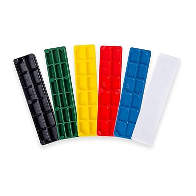

Zu 2. Ich lege Verglasungsklötzchen unter, gibt es in verschiedenen Stärken, am besten man hat eine bunte Mischung zum Höhenausgleich. Jedoch nicht mehr wie 6 mm unter packen, soll ja noch ordentlich versiegelt werden können. https://images-na.ssl-images-amazon.com/images/I/61527+NyooL._SX385_.jpg

Zu 2. Ich hätte jetz gesagt min. 5mm, eher deutlich mehr wegen Kapillarkräften und Staunässe.
