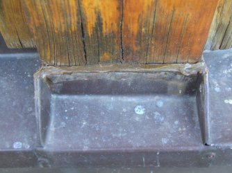

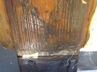

Hallo miteinander,
wir haben hier einen Anbau am Haus aus Holz, wobei der Sockel mit Kupfer verblendet wurde. Gestrichen ist das mit "Bondex Holzlasur für Aussen".
Die Übergänge zwischen Holz und Blech wurden damals vom Spengler mit Silikon zugemacht, und über die Jahre haben wir das wenn nötig auch damit nachgebessert.
Mittlerweile sieht es wieder etwas mau aus, und bevor ich das wieder zuschmiere wie früher wollte ich mal fragen ob es dafür eine bessere Lösung gibt, oder ob das so in Ordnung ist.

Ich würde eher zu Butyl- oder PU-Dichtungsmasse greifen. Z.B. von Sica.

Foto der Gesamtsituation wäre sinnvoll.
Normalerweise wird das Metall dahinter hochgeführtn und das Holz endet 2cm höher mit einer 45° Abtropfkante.
Ich würde mit schwarzem Polymmerkleber neu abdichten.
Viel mehr ist eigentlich nicht zu sehen.
Die Balken gehen hinter dem Blech runter auf den Sockel (am zweiten Bild ist ja reingeschraubt) und der wurde verblecht.
Die Leisten links und rechts sind auch schon die Abdeckleisten der Fenster (ist ein Wintergarten).
Butyl ist doch das teerähnliche Zeug, was auch nach 100 Jahren noch klebt und schmiert, oder? :emoji_slight_smile:
Sika hat ja hunderte verschiedene Produkte. Irgendeine Empfehlung für eine PU/Polymerdichtung?
Falls möglich, was optisch/farblich akzeptables, denn es ist alles Sichtbereich und ich will keine Haue riskieren :emoji_slight_smile:
16.438
Es ist leider alles mit Silikon beschmiert.
Das muss völlig entfernt werden da anders Material kaum noch haften wird.
Außer Silikon. Aber auch davon nicht jede Sorte.

Polymer ist bei direkter Bewitterung erfahrungsgemäß einem guten Silikon unterlegen. Getestet an meinem Dach, da ist viel Altbestand dabei welcher ab und an mal abgedichtet werden muss.
Bitumendichtmassen halten sich auch recht wacker. Polymer wurde bisher nach einem Jahr immer krümelig/bröselig und löste sich auf.
In einem Anwendungsfall hast du natürlich ungünstige Bedingungen. Das ist ja keine richtige Fuge, welche man sauber verfugen kann, sondern so ein rein-drüber-dran Geschmiere, was natürlich sehr wartungsintensiv ist.

......... nicht vergessen, alle Flächen, an denen was auch immer haften soll,
sind mit Silikon verseucht! Entweder komplet und sicher entfernen
oder mit Silikon weiter rumsauen.
Über der Unfallstelle eine schräge Nut einfräsen und ein gekantetes Blech bzw Blei einschieben,
das über den bisherigen Blechansatz hinaus geht wäre meine Dauerlösung. Ist halt aufwändiger.
