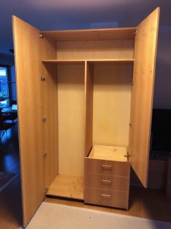

Ich habe einen Schrank gebaut. 230 H, 60 T, 120 Br. In 200 Höhe gibt es ein durchlaufendes Brett, welches mit Exzenterverbindern mit den Wangen verbunden ist. Darunter ist eine Mittelwange.
Sollten weitere Bretter fest mit den Wangen verbunden werden?
Ist es wichtig, dass die Exzenter rechts und links auf gleicher Höhe sind? -> bedeutet Doppeldübel in der Mitte
Oder kann man rechts und links jeweils ein Brett in unterschiedlichen Höhen mit Exzentern versehen?
Gibt es für diese zusätzliche Stabilisierung Richtwerte? (Ich habe nämlich noch eine Kommode, 110 H, 110 Br, 35 T, wo ich mir die gleiche Frage stelle.)
Vielen Dank an die Holzwerker
4.317
Rückwand ist genutet, gefälzt oder stumpf ?
Materialstärke der Seitenwand?
bei 19er Platte und genutet reichen Rückwandwinkel R+L auf Höhe des mittleren Topfbands
bei geschraubter/genagelter Rückwand reicht es so
alternativ gehen auch Tablarverbinder in den Fachböden - ist einfacher zum Aufbauen da die nachträglich eingelegt werden können
bei Minifix wäre das Aufbauen schwieriger
