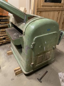

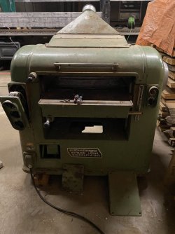

ich habe einen Dickenhobel von Hofmann erworben.
Leider funktioniert hier der Vorschub nicht. Ich vermute einen Defekt im obersten Schalter. In Stellung 1 brummt der Vorschub nur/ bewegt sich sehr langsam. In Stellung 2 tut sich gar nichts.
Nachdem ich den Schalter demontiert hatte und wieder eingebaut, hat sich der Vorschubmotor in Stellung 1 normal gedreht. Nach Umdchalten in Stellung 2 tat sich wieder nichts und es ergab sich erneut das Szenario wie zu Beginn.
Gibt es jemanden, der Dokumente zu dieser Maschine hat? Schaltplan, Wartungsplan etc.?
Bei Hofmann habe ich bereits angefragt, aufgrund des Alters haben die leider nichts mehr.
Danke schon jetzt!

ich gehe davon aus, dass der Vorschub einen seperaten Drehstrommotor hat. Dann vermute ich, das der Drehnockenschalter einen Defekt hat.
Du wirst wohl nicht darumherum kommen, eine neuen (oder gebrauchten) Schalter anschaffen zu müssen.
