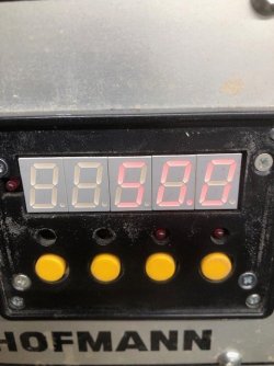

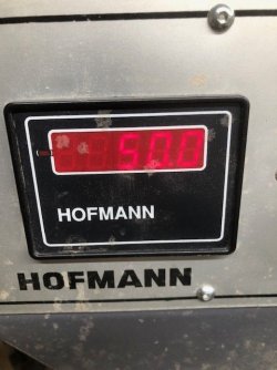

Moin moin,
bei unserem Hofmann AD 514 war das Display defekt. Wenn man morgens den Hauptschalter angestellt hat, ging das Display gar nicht. Nach ein paar Minuten fing es an zu blinken und irgendwann ging es dann an. Die Zeit bis es anging wurde mit der Zeit immer länger, so das wir nachher nur noch nach dem mechanischen Zeiger eingestellt haben.

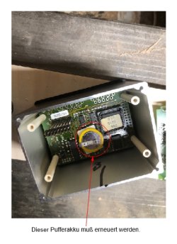

Nun habe ich letzte Woche mit dem Techniker von unserem Maschinenhöker gesprochen und dieser meinte das es wohl der Pufferakku sein wird.
Gestern habe ich einen neuen Akku geliefert bekommen und habe die Platine ausgebaut und mir den neuen Akku von einem Fernsehtechniker einlöten lassen.

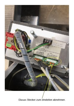

2.) Frontplatte abschrauben, alle Stecker ( Achtung sind auch mit Schrauben gesichert) vom
Display abnehmen und das Display ausbauen.

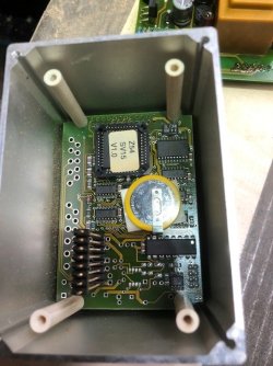

3.) Folie von der Vorderseite abziehen und das Display auseinanderbauen. Die
Einzelnen Platinen demontieren und den Pufferakku auslöten ( lassen).
4.) Neuen Pufferakku Panasonic BR 2325 HCN einlöten.

6.) Die Stecker wieder einstecken und verschrauben. Den Stecker der zum Schalter
zum Nullen des Displays führt, nicht wieder anstecken

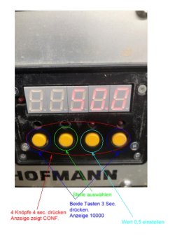

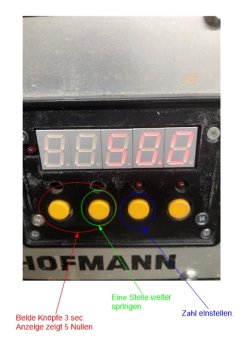

8.) Multiplikator einstellen : Alle gelben Knöpfe ca. 4 Sekunden drücken, danach die
linke und die rechte Taste für 3 Sekunden Drücken. Mit der 2. Taste die Stelle nach
dem Komma auswählen und der 3. Taste auf 5 einstellen. Zum Speichern alle 4
Tasten ca. 4 Sekunden gedrückt halten.
9.) Eichmaß Einstellen : Die beiden linken Tasten ( 1 und 2 ) ca. 3 Sekunden gedrückt
halten. Mit der 2. Taste auf die 2. Stelle vor dem Komma wechseln und mit Taste 3
den Wert auf 5 stellen. Danach Taste 1 und 2 zusammen kurz drücken um den Wert
zu speichern.
zu speichern.
