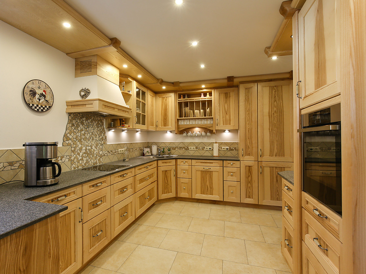

Was ist denn eine übliche Breite für Schrankfriese, Ich würde mal von 70 mm ausgehen ? Habe leider kein Möbelhaus hier in der Nähe und auch keinen im Bekanntenkreis mit solchen Möbeltüren, im Netz findet man dazu auch keine Informationen.
11.819
Bei meinem Küchenschrank habe ich die Friese 70mm breit gemacht. Die sind ja aber auch mit Falz rundum.
Bei den Ikea Schränken messe ich 60mm Breite.
Ich hab mal eben eines Deiner Bilder geklaut und hoffe es hier verwenden zu dürfen ?
Ich finde die 70 mm breiten Friese gar nicht so schlecht.
Ich mache die Friese für solche Türen immer mit 60mm Breite.
Ich habe schon bei Deiner Küche geschaut aber kein frontales Bild gefunden. Ich weiß eben auch nicht mit 60 mm.
Das Längsprofil schluckt ja auch schon knapp 13 mm.
