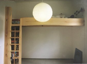

ich würde das Brett, dass yoghurt vorgeschlagen hat, etwas breiter machen. Es sollte fertig ca. 10-12 cm höher gehen als die Matratze. Dann hat man direkt einen Rausfallschutz. Ich hänge mal ein Bild an, von einem Bett, das ich mal gebaut habe. Die Spannweite war auch ca. 3m. Die Leiter hat keine Mittelleiste, da steht ein Holzregal da hinter. IMG_6315.jpeg

Puuh nee, also ohne Geländer würde ich das definitiv nicht aufbauen, schon gar nicht für Kidds.
Definitiv keine gute Idee, ja. Rausfallschutz max 12cm oberhalb der Seitenwand und so 10-15cm breit würde ich es machen.
Die Situation des OP verstehe ich nicht so ganz - da gibt es einen Mauervorsprung, auf den man das Bett auflegen könnte? Klingt weird. Ich habe meins "schwebend" gebaut, die Leiter dient als einzige Stütze, an zwei Seiten ist es allerdings an der Wand verschraubt - hält bombenfest. Die Seitenteile würde ich etwas dicker und breiter dimensionieren (bei mir glaube 27mm Bretter ca. 20cm breit), eine Verstrebung in der Mitte reicht, die braucht man hauptsächlich, damit die beiten Seitenwände nicht auseinandergehen und der Lattenrost nicht durchfällt. Kann auch rausnehmbar gemacht werden, wie es bei Betten oft gemacht wird. 5 Sparren IMHO unnötig.
Wenn es so werden soll wie auf dem ersten Posting dargestellt würde ich den Rausfallschutz besser designen und einen Stützbalken rechts vorn vorsehen - das hintere und das rechte Brett an der Wand verschrauben. Eigentlich kann man das hintere Brett auch ganz weglassen und nur die Auflage für den Lattenrost an die Wand schrauben, das sollte aber dann stabil sein, denn da ist die Last drauf.

an der Wänden reicht doch eine 6 oder 8 cm hohe Leiste, die man mehrfach an den Wänden anschrauben kann.
Der Träger im Raum kann dann gerne 20 oder 30 cm hoch (breit) sein. Ich würde das Bett gleich 2m in den Raum ziehen und längs drin schlafen lassen, dann brauch man keinen Rausfallschutz.
