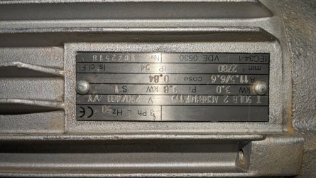

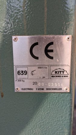

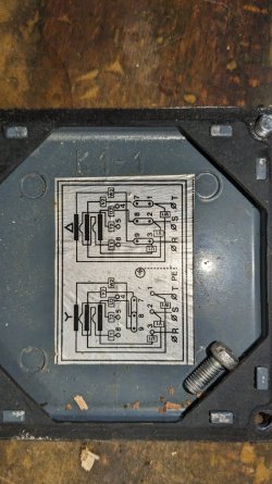

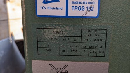

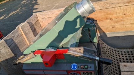

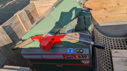

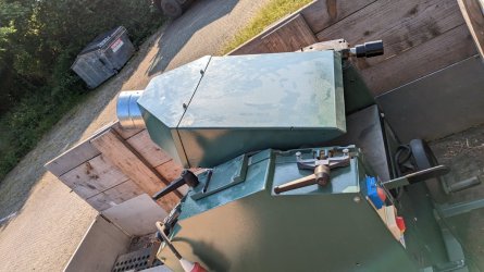

Zeig doch mal die Maschine her und das Typenschild vom jetzigen Motor. Evtl. kann man auch einen anderen Motor verbauen wenn man eine neue Riemenscheibe drauf macht.
Christian Sexau
10. Dezember 2020
5
79350 Sexau
Hier ein paar Bilder ich würde schon so um die 600€ investieren.

Ja hab schon mal nachgefragt sie sagten es wäre nicht mehr rentabel. Die Reparatur würde mindestens 800€ kosten. Denke es ist so teuer wegen der bremse im Motor.
7.708
Vielleicht die Bremse entfernen und eine externe Motorbremse (ca. 150Euro)z.B. von Klinger&Born dafür einbauen?
