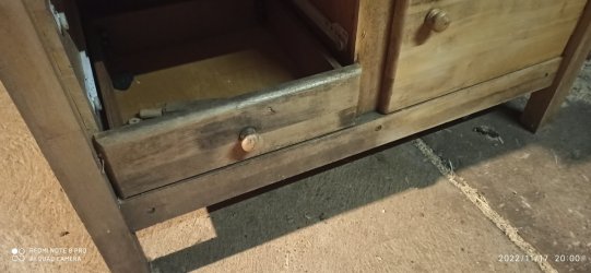

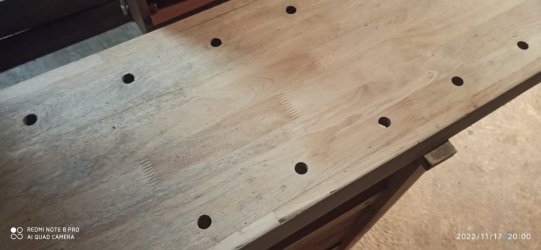

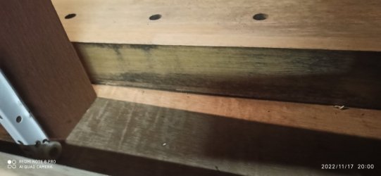

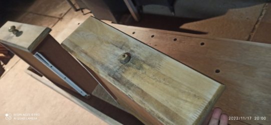

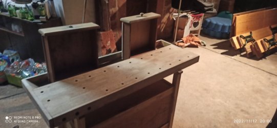

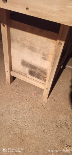

Super vielen Dank schonmal für die Tipps dann werde ich mir noch ein Bandschleifer ausleihen hier hab ich die versprochenen Bilder.

Das sieht so aus, als wenn die Bankplatte Stockflecken hat. Bei den Schüben scheint irgendwas runtergelaufen zu sein. Stockflecken könnte man sicher bleichen. Da müßten die Oberflächenexperten was zu sagen. Kann man bei den Schüben eventl. die Doppel abbauen? Dann könnte man die einfacher schleifen oder eventl. sogar hobeln. Aber im Allgemeinen ist die Bank doch nicht schlecht.
Gruß Eckard
hurb2135
16. November 2022
6
76889, Birkenhördt
Ja die Oberfläche hab ich schon abgehobelt und geschliffen. Die Hobelbank war zu verschenken . Eigentlich für Kinder aber die ist viel zu groß deswegen nehme ich die bis mein Sohn groß genug ist .
Was sind die Doppel ? Die Seitenteile ?
Naja wird ja eh nur mit gearbeitet deswegen wen man das so lassen kann würde ich alles so gut es geht schleifen neue Griffe bei dej Schubladen dranmachen und alles ölen .
3.842
Genau, es sieht so aus das die Schübe gezinkte Kisten sind, vor die dann die " Doppel " geschraubt wurden. Wenn man die abschrauben kann, erleichtert das das Aufarbeiten.
Gruß Eckard
hemmi1953
10. Juni 2006
1.846
Lüneburg
Schübe = Schubladen/-kasten
Doppel = Der Schubladen ist im Grunde ein aus vier Seiten und einem Boden bestehender Kasten. Damit er besser aussieht, bekommt er oftmals eine Frontblende davorgeschraubt. Das ist das "Doppel".
