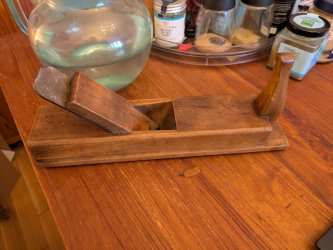

Moin.
Ich habe bei Kleinanzeigen mehrere Hobel erstanden und darunter war ein etwas kurioses Stück zu dem ich keine Informationen im Internet finde.
Und zwar ist die Sohle des Hobels rund aber in Längsrichtung. Die Klinge trägt die Prägung "Peter Caspar Luckhaus" sowie "Warrau...???" und zu dem Hersteller habe ich etwas gefunden aber nicht zu dem Modell. Er ist mit 30cm relativ lang aber erscheint mir zu kurz als Raubank. Und die runde Sohle sorgt ja auch dafür, dass die Rundung der Klinge wieder "ausgeglichen" wird. Hat jemand eine Idee wofür dieser Hobel genutzt wurde?

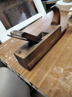

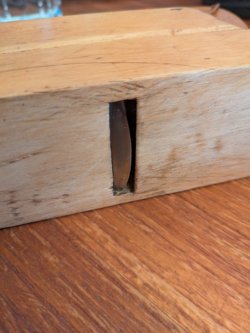

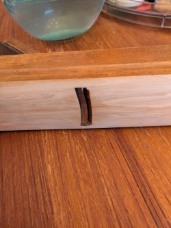

Bei dem ECE Doppelhobel habe ich die Vermutung, dass dieser eigentlich keine gerundete Klinge haben sollte und der Vorbesitzer etwas übereifrig beim schärfen war aber wollte erstmal nachfragen bevor ist sie wieder etwas "begradige".
Da scheint jemand den Hobel zu einem Schrupphobel umgearbeitet zu haben. Dann passt das schon so. Damit kannst du grob, schnell viel Material abtragen.
Das Messer würde ich so lassen. Das zu begradigen durch mühsames Schleifen macht keinen Spaß.
Zu dem ersten Hobel kann ich nicht viel sagen. Der wird schon seine spezielle Anwendung gehabt haben. Ich müsste raten, für Dauben oder Fassbauer vielleicht.
3.834
Die Zimmerleute haben früher in die Ecke vom Mauerwerk zum Dachkasten "Schwalbenleisten" genagelt wenn verhindert werden sollte, daß die Schalben an bestimmten Stellen Nester bauen. Das waren Hohlkehl- oder Karniesprofile die aus 6x6 oder sogar 8x8 Kantholz gehobelt wurden. Dazu brauchte man auch lange Profilhobel. Manchmal war vorne auch noch quer ein Loch gebohrt in das ein Rundholz gesteckt werden konnte damit ein zweiter Mann ziehen konnte.

Danke für die Erleuchtungen. Ich habe mal den Radius abgetragen und das wäre das Ergebnis auf 8x8cm. Die Länge des Hobels spricht ja auch für eher größere Werkstücke. Schwalbenleisten erscheint mir also sehr plausibel oder halt alles wo man eine solche Innenwölbung erhalten möchte.

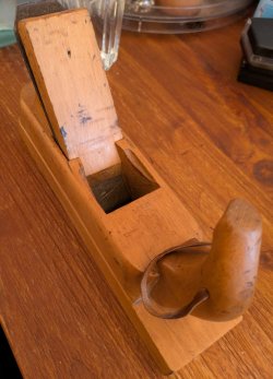

Zu dem Schrupphobel: Ja, das hatte ich auch schon überlegt aber er ist auch sehr breit. Es war noch ein anderer schmalerer Schrupphobel in der Sammlung. Aber der angebaute Lederriemen deutet ja auch auf grobes Werken mit viel Kraft hin. Der ursprüngliche Besitzer schien ja viele größere Bretter bearbeitet zu haben, passt also auch ins Bild.

Servus, wie die Kollegen schon schrieben sind das ein Schrupphobel und ein Krümmlinghobel.
