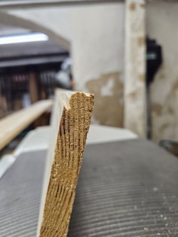

Pampa
schaut euch bitte mal das Profil auf dem Bild im Anhang an. Wie kriegt man das hin? Geht es mit einer Kombination aus verschiedenen Fräsern am Frästisch?
Danke und Gruß
Christoph

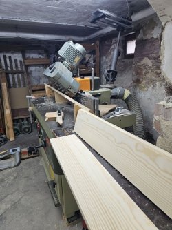

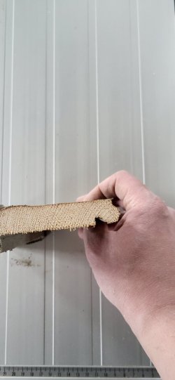

Ich habe vor etwa 4 Wochen genau so ein Profil gefräst.
Die letzten kleinen Anpassungen habe ich mit dem Falzhobel gemacht.
