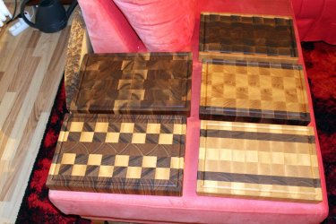

Anbei Bild meiner Schneidbretter :
Ich lege immer zwei reihen quer verleimt zusammen und zwinge Sie , zum Schluss 5x 2 reihen ergibt ein Brett , nach jedem verleimakt Leim gründlich entfernen mit ,lappen ,ggf.Zahnbürste. Auf " ebene fläche" halte ich die Klötzen mit Kammleisten auf Linie .
Wenns nicht perfekt läuft beim Verleimen , mit minimalster Einstellung und scharfen Messern schräg über die Abrichte . Vorher die umlaufende flächenkante anfasen mit kantenschleifer u.ä.
Gruss Maho
