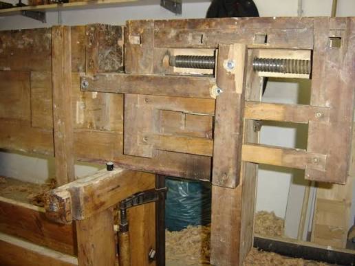

Ich habe versucht ein paar Bilder zu finden. Die sagen oft mehr als Worte
Hier schau mal
Eine sehr alte Führung von unten fotografiert. Die Zange wurde damals wohl in einer Art Kasten geführt. Dafür brauchte man dann diese L Form.

hier ein paar Gedanken von mir. Als die Spindeln noch aus Holz waren und auch später, als die Spindeln noch nicht so gut in den Spindelkasten eingepasst waren wurde meist am unteren Ende des L eine Leiste mit Führung installiert um für eine lineare Bewegung der Hinterzange zu sorgen.

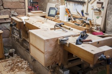

Ich hab da schon Schubkästen und ähnliches gespannt um Zinkenüberstände zu verputzen. Das schöne ist, dass der zu verputzende Fläche dann auf der Hinterhand liegt, und sich keine Vibrationen aufbauen. Alles was es braucht ist n Klotz um die Lücke zwischen Bank und Zange zu schließen, geklemmt wird dann nur aber einer Korpusfläche. Man kann stramm spannen ohne dass es irgendwas verdrückt.
Inzwischen mach ich das meist anders:
So kommt man schöner dran, aber das spannen ist aufwendiger mit Seitenbankhaken plus Holdfast und nenn Bett als Auflage.
Kurz, ich benutz den kurzen Arm vom L zum spannen. Nicht oft, Annett wenn man ihn auf dem Zeiger hat kann er schon auch mal nützlich sein.

Das mit der Führungsschiene klingt ein ganzes Stück weit schon mal schlüssig. Danke dafür.

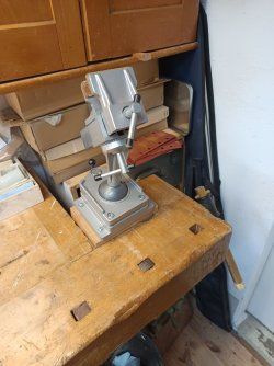

Ich hatte da selbst auch schon, so zweidrei mal, was drin gespannt. Z.b. nen Sägebock für Laubsägearbeiten. Auch den Hobelbank-Schraubstock von Ulmia hatte ich mal testweise dort drin, mit so einem zugehörigen, zweiseitig ausgeklinkten, fetten Unterklotz, aber dann ist ja der untere Flügelmuttergriff hinter der Zange, und dadurch nur seher schwer zugängig. Das ist an der Vorderkante der Bank eingespannt weit besser und praktischer. Und auch der Abstand der vorgegebenen Öffnung hat dafür nicht gestimmt.

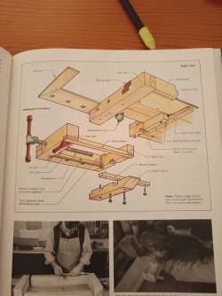

DIe Hinterzange ware eigentlich ein Holzgestell rund um die Spindel. Meine erste Bank hatte sowas auch noch. Ahnen kann man das bei dieser Zeichnung https://i0.wp.com/blog.lostartpress.../12/Shaker-tail-vise.jpg?resize=850,977&ssl=1

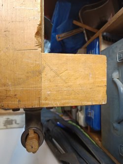

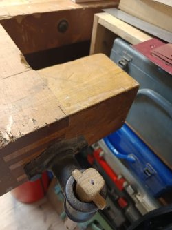

den Klotz braucht es nicht, wenn man das Befestigungsreilvertikal ausrichten würde. das ist da nur zur optischen Gefälligkeit.und vielleicht weil die verschraubung im Hirnholz nicht ideal ist. IMG_20251009_081425.jpg IMG_20251009_081414.jpg

Danke @pedder für die Bilder.
Gestern hatte ich, nach brubu´s Beitrag, auch mal nachgeschaut und meine Zange ist sehr, sehr ähnlich Deiner ausgeführt.
Und bei mir sind ebenso auch ein par Sägespuren in der Zange verewigt wie auch bei Dir auf den Bildern zu sehen:
es scheint also Leute zu geben, die diese Stelle gerne zum Sägen von irgendwas benutzen. Ich habe das irgendwann auch mal ausprobiert, aber so sehr man sich auch bemüht, es ist kaum (vernünftig) möglich so zu sägen, dass die Säge nicht in die Hobelbank/Zange geht. Dafür ist es also auch nicht gemacht.
Das hatte ich gestern auch kurz gedacht. Wenn man den Flansch Vertikal ausrichtet und verschraubt ..... würde das schon irgendwie gehen, auch ohne dieses L-Stück. .... naja .... irgendwie(!) halt.
Ja das denke ich mittlerweile im Laufe des Threads auch, und kann mich damit nach und nach auch "anfreunden". Der Klotz bildet einen optischen Abschluss und verdeckt die Mechanik von der Rückseite der Zange her. Und weil man das bisher, mit der vorher benötigten Parallel-Führungsschiene, so als L ausgeführt hatte, hat man es (optisch) dann eben einfach so beibehalten. Kann mir auch vorstellen dass es noch andere Mechaniken (anderer Hersteller) gibt, die etwas mehr in das L-Stück hineinragen.
