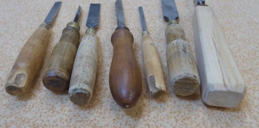

Guten Abend,
aus Kleinanzeigen habe ich mir wg. der Klinge ohne seitliche Phase ein paar Stemmeisen geholt, das meiste dürften vermutlich Drechseleisen sein. Die wollte ich mir zu Stemmeisen umfunktionieren. Die besseren Stemmeisen haben am Griffende einen Metallring, ich dachte immer der heißt Zwinge.
Wenn ich nach Zwinge suche, finde ich nur Schraubzwingen aber keine Ringe.
Wie heißen diese Ringe und wo bekommt man die?

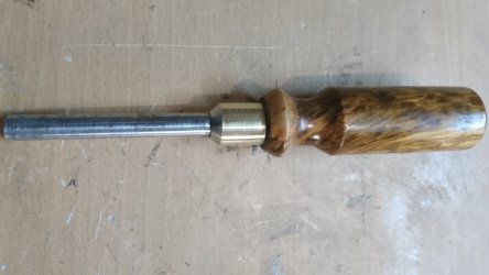

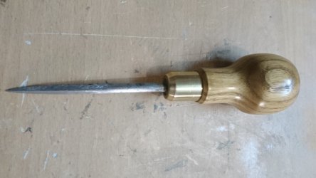

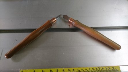

12.504
