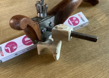

Gestern mal ein Versuch gemacht wie vielleicht eventuell irgendwann mal der fehlende Anschlag aussehen könnte .
Zur Zeit tendiere ich wieder zu Eisen, wird dann noch etwas zierlicher .
Hat jemand schon mal eine passende Flügelmutter gedengelt oder aus dem Vollen gefeilt?

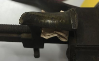

Guten Tag,
gerade bin ich aus dem Urlaub zurück und kann den Hobel wieder in die Hand nehmen. Klar ist, alle Griffe sind so angeordnet, daß sie nach links weisen, also war rechts vom Messer kein Platz. Offenbar war dort das Werkstück in Weg. Es ist also schon denkbar, daß man mit der rechten Hand den Holzknauf gefasst hat und dort geschoben hat und daß man links die Verstelleinheit gegriffen hat und der Mittelfinger dabei in die "Griffmulde" zu liegen kam. Die Griffmulde ist aus Messing, aber an der rechten Seite mit Eisen aufgedoppelt -> Anschlagseite? Diese Seite ist auch etwas gerundet. Damit könnte man dann Nuten in eine Rundung machen an einem Werkstück, daß Hochkant steht -> Zum Beispiel eine Kutschenseite oder dergleichen.
Ich hatte auch an das Stellmachermuseum bei Hamburg gemailt. Die kennen das Werkzeug nicht und wiesen auch nur auf die uns schon bekannten Merkmale des Hobels hin.
Ich hänge ein Foto an: Es zeigt die "Griffmulde" von unten, in die Rundung hineingesehen. Rechts sieht man die Aufdopplung aus Eisen.
Schönen Tag allen!
Harm.
