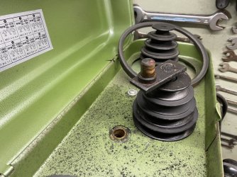

ich habe nen kleinen SEW hier liegen.
Mein Motor hat jedoch nur 0.37KW mit 4.5A bei damals 220V.
Hab gesehen die alten als 400/380V hatten auch nur 0.37KW
Und ich habe es losbekommen.
Der Vollständigkeit halber hier ein Bild dazu.
Gibt bestimmt mal wen der Happy ist, ein ähnliches Problem zu haben.
