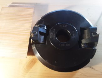

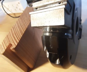

Hallo Kollegen,
leider sind die Unterlagen für meinem Stark Schwenkmesserkopf bei der Hochwasserkatastrophe am 14.07.21 abgesoffen und verloren gegangen. Jetzt brauche ich die um eine gegebene Gehrung genau nach zustellen.
Der Fräser lässt sich über drei verschiedene Kränze/Ringe sehr präziese auf eine gewünschte Gehrung einstellen, aber ohne die Anleitung mit den Kombinationen für die drei Ringe ist das ein Sisiyphusarbeit.
Habe das jetzt probiert, aber es gibt immer wieder einen Abweichung zu der gegeben Gehrung.
Hat vielleicht einer von Euch den Fräser auch im Einsatz und kann mir die Tabelle mit den Kombinationen fotografieren und zu mailen?
Im Anhang Fotos vom Fräser.
Viele Merci.
Jörg

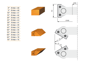

Hallo Jörg,
hilft die evtl.?
Hier gefunden
gruss Obatzter

Hallo Obatzer,
leider nein, das ist ein anderer und das ist ja nur die Schnittbreite bei gegeben Winkel. Es geht ja um die Einstellung des benötigten Winkels.

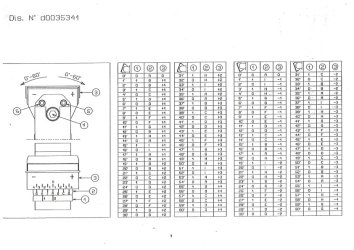

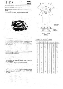

Hallo Kollegen,
im Stammsitz in Italien gab es noch die Beschreibung und die habe ich heute mit den Tabellen bekommen.
Ganz herzlichen Dank an die Firma Stark.
Der Fräser hat sich über die vielen Jahre sehr bewährt und ist noch wie neu. Die typische Stark Qualität halt in Stahl für heavy duty :emoji_wink:
Der einzige noch größere und noch flexiblere Verstellfräser den ich kenne, ist der ganz Große von Brück mit 80er Schneiden, aber der liegt über 1.000€.
https://www.brueck-freudenberg.de/wp-schwenkkopf-syncro-4-155-x-80-x-30-mm-z2-7008
Im Anhang sind die Unterlagen in verschiedenen Sprachen und vielleicht kann das ja mal jemand in der Zukunft brauchen.
Jörg
