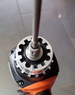

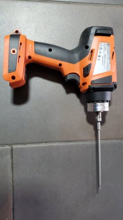

Neuer Akkuschrauber, die erste Schraube mit Tx20 Bit eingedreht, wenig Drehmoment, im 1. Gang,
jetzt bekomme ich den Bit nicht mehr raus.
Ordentlicher Bit, ordentliche Maschine.
Jemand eine Idee? Gibts bei der Maschine einen Trick? Wie bekomme ich den Bit wieder raus?
Fehlbedienung?
Grüße und danke

das ist wohl ein Bit mit tiefer Nut. Dafür ist der Innensechskant nicht gedacht, nur für Bits mit kleinen Kerben.
Mit hau ruck müsste der Bit aber rausgehen (Schraubstock, Zange).
Du solltest dir den original Bithalter anschaffen. Der ist wirklich gut und leicht bedienbar.
Diesen Innensechskant nutze ich nie.
Ok... mit meiner alten Kress Maschine war das nie ein Problem- Aber gut zu wissen. Das Ding ist ja zerstörungsfrei wieder draussen.
Auch den zus. Bithalter hatte ich bei meiner Kress nie.
Aber gut, danke vielmals für den Hinweis, werde mir den Bithalter bestellen. Hatte nur die "Nackte Maschine" erworben.
