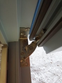

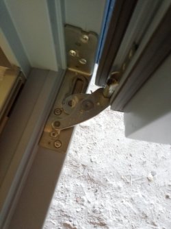

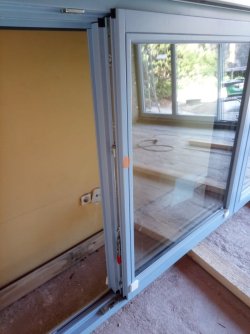

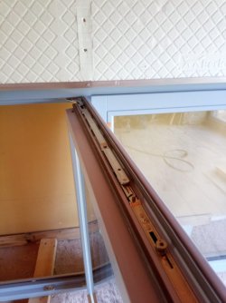

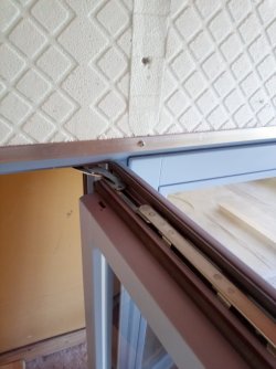

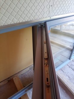

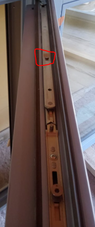

Kann mir jemand helfen, wie ich die Flügel dieses Fensters aushängen kann? Auf dem Getriebe steht Roto. Es handelt sich um Drehflügel, die 2 inneren eines Fensters mit 4 Flügeln. Hier gibt es keine Bolzen an den verdeckten Bändern.
Wäre mega dankbar wenn mir jemand einen Tipp geben kann... Ich muss den Rahmen in den 2 Stock hochbringen, am liebsten ohne Flügel
Viele Grüße und dankeschön!

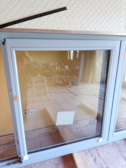

bei deinem Problem kann ich dir nicht helfen, dein Fenster finde ich aber aus verschiedenen Gründen sehr interessant und würde mir
paar zusätzliche Fotos wünschen. Für mich immer wieder bemerkenswert wie man durch Nachfrage bei den fensterbauer zu einer guten Lösung kommt. Oft werden nur einfachste Ausführungen angeboten und so sehen dann auch die fertigen Ergebnisse aus.
würdest du mir bitte nachdem Einbau Fotos vom kompletten Fenster machen und auch von der Mitte . Seh ich das richtig so das durch den Beschlag eine Verschiebung vom „drehpunkt“ kommt und haben die aüsseren Flügel den selben Beschlag .?

Ich werde das so versuchen. Einzig auf Koppstellung kann ich nicht gehen, das gibt's bei diesem Flügel nicht.
Fotos nach Einbau kann ich gerne machen.
MichiHölzern
29. September 2021
34
Karlsruhe

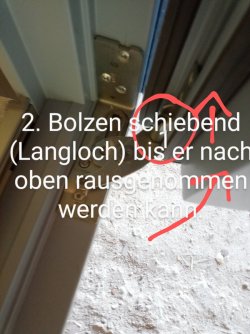

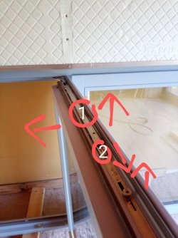

Zuerst habe ich den roten Rastbolzen am Scherenlager ausgehangen, dann oben den Schuh gegen den Pin geschoben und ausheben können.
Unten gibt es einen fixen Bolzen, aus dem muss man zuerst raus. Der 2. untere Bolzen läuft im Langloch und kann nur an einer bestimmten Stelle rausgehoben werden. Am besten man macht das zu zweit.
