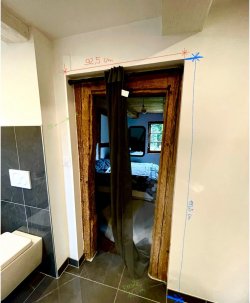

Guten Tag Zusammen,
ich bräuchte ein wenig Unterstützung/Anregungen zu der Bausituation. Gefordert wird - von meinem Schwager - dass wir hier eine Tür einbauen wollen zwischen Schlafzimmer und Bad.
Masse sind auf dem Bild eingezeichnet. Ehrlich gesagt weiss ich gar nicht wie ich ihm da momentan helfen soll. Schiebetüre? Klassische Türe? Aber wie sollen wir vorgehen? So wie ich das verstehe hat man auf beiden Seiten unterschiedliche Futterbreiten (grüne Masse): 9.5cm und 11.5cm. Schon das alleine macht mir Bauchschmerzen. Und dann es einen Lichtschalter auf der einen Seite.
Bin mir auch nicht sicher ob es für diese Masse Fertigfutter und Türen gibt. Müsste man anschauen.
Was meint ihr? Bin um jede Hilfe dankbar!
Liebe Grüsse
Matthias
P.S. Das ist ein altes Bauernhaus Riegelhaus aus dem späten 18. Jh oder frühen 19. Jh, darum die massiven Eichenbalken. Die würde ich sehr ungern wegschneiden wollen, wegen der Statik.
9.715
nimm die Eichenpfosten praktisch als Blockzarge und passe ein Türblatt entsprechend ein.
So würde ich das auch machen.
Da gehört allerdings ein selbstgebautes Eiche-Türblatt Rahmen/Füllung hinein oder auch eine Brettertür damit die Optik passend bleibt.
In keinem Fall ein neues glattes Türblatt.
12.583
Dann wäre die Durchgangshöhe nur etwa 175cm, wäre aber vermutlich für so nen altes Haus in Ordnung. Bisher ist man ja auch da durchgelaufen.
Türblatt wäre ggfs ne Sonderanfertigung, Türgriffhöhe würde ich nicht weniger als 1m machen.

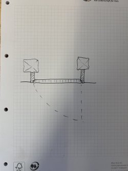

Ich würde da am ehesten mit Altholz, bzw. gedämpfter Fichte rangehen. Ein Blockfutter gegen das Bad, was bis auf die alten Balken reicht, so lässt sich auch die Schräge leicht anpassen. Die neue Wand wird ja in beiden Achsen im Senkel sein. Dann einen glattes (oder gestemmtes) Türblatt in gedämpfter Fichte (oder Altholz), rechts angeschlagen, lässt sich 180° öffnen.
So:
Gruss David

@SchweißerSchnitzer
Ich denke @joh.t. meint (so wie er auch schreibt) einen Blockrahmen, also nur ca. 40-50mm stark (dafür breiter) und bündig innen, sprich ohne Kontakt zum alten Pfosten. Wo hingegen ich ein Blockfutter meine, was in der Tiefe wie skizziert bis zum alten Pfosten reicht.
Beides geht natürlich.
Habe ich bei mir ähnlich gemacht vor einer Fachwerköffnung.
Blockrahmen mit in meinem Fall Klöntür, beide Füllungen Glas.
