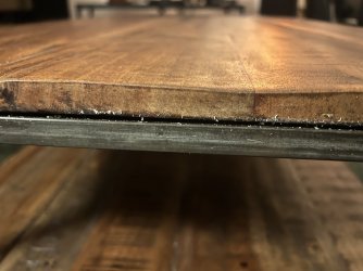

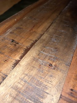

ich habe mir kürzlich einen Couchtisch aus Akazienholz gekauft und diesen mit Leinölfirnis behandelt. Leider habe ich wohl zu viel Öl verwendet, und der Tisch war danach glänzend und klebrig.
Ich habe im Internet gelesen, dass Orangenschalenöl helfen kann, und habe es daraufhin ausprobiert. Das hat das überschüssige Öl gelöst, und ich habe die Oberfläche mit einem trockenen Tuch abgewischt.
Jetzt habe ich jedoch ein neues Problem: Es sind weiße Stellen entstanden, die wie feine Schuppen oder Ablagerungen aussehen. Ich vermute, dass das alte, nicht vollständig entfernte Leinöl in den Holzporen getrocknet ist und diese unschönen Stellen verursacht.
Meine Frage an euch:
• Wie bekomme ich diese weißen Ablagerungen wieder weg?
• Sollte ich eine Bürste nehmen und die Oberfläche komplett reinigen, bevor ich neu öle?
• Oder gibt es eine andere Methode, die besser geeignet ist, um die Oberfläche zu glätten und wieder schön aussehen zu lassen?
Was hast du denn für Lappen verwendet? Können das Rückstände davon sein?
Würde mal mit Orangenöl und Bürste versuchen oder mit Schleifvlies + Orangenöl.
Zum Schluss musst du alles nochmal ölen, aber diesmal wirklich alle Überstände komplett abnehmen, also z.B. mit einem alten Bettlacken sauber abwischen, oder besser gesagt trocken wischen. Da darf wirklich nichts mehr an Öl auf der Oberfläche sein.

Das war ein Baumwolllappen. Ich denke das sind Rückstände vom Leinenöl dann ich aus den Ritzen nicht entfernen konnte. Ich probiere es mal mit ner Bürste und Orangenöl sauber zu kriegen danach mache ich nochmal Leinöl drauf.

Leinöl ist eigentlich nicht so weißlich hell, sondern eher honigfarben, auch wenn du es dicker aufgetragen hast.
Kannst aber auch mal ausprobieren, was passiert, wenn du auf diese hellen Stellen Öl aufträgst. Vielleicht verschwinden sie durch andere Lichtbrechung.

Ich nehme an dieses Stück war schon mit irgendetwas behandelt. Evtl irgendein Wachs. Deshalb hat es das Leinöl auch nicht gut aufgenommen. Mit dem Orangenöl hast du auch die alte Oberfläche ausgewaschen und davon die weißen Spuren.
Bei diesen "Akazien" Importmöbeln weiss man nie genau womit sie behandelt sind.
Probier mal an einer kleinen Stelle mit Alkohol abzuwischen. Oder etwas schärfer, mit Nitro.

Ich habe die betroffenen Stellen nochmal mit Orangenschalenöl behandelt und dann mit der rauen Rückseite eines Schwamms gründlich abgeschrubbt. Danach habe ich die Fläche komplett getrocknet. Nach etwa 10 Minuten habe ich erneut Leinölfirnis aufgetragen, es ein bis zwei Stunden einziehen lassen und anschließend das überschüssige Öl sorgfältig abgewischt. Jetzt ist die Oberfläche perfekt geworden!
