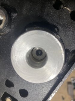

Meine „neue“ Kity 429 hat eine verbogene Spindel.
Unten an der Aufnahme läuft sie wunderbar rund, bis oben hin sind es ca. 5/10 die eiern.
Ich hab jetzt die Maschine zerlegt, bekomme aber die Spindel nicht raus. Wenn ich die Ersatzteilliste anschaue, sind über der Riemenscheibe Seegerring-Kugellager-Seegerring. Aber da komme ich nicht hin, weil ich die Riemenscheibe nicht abbekomme. Ich vermute, die ist auf das untere Gewinde der Spindel geschraubt, aber da löst sich nichts.
Hat jemand einen Rat?

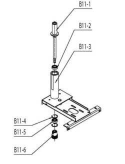

Ich kenne die Maschine nicht. Aber, da bis jetzt keiner geantwortet hat....
Bei der Suche habe ich folgendes Ersatzteil gefunden. Ich kann an der Spindel unten außen kein Gewinde erkennen.
https://www.probois-machinoutils.co...estcombi-kity-429-und-scheppach-molda-20.html
Ich kann das auf deinem Foto leider nicht richtig erkennen. Steckt da von unten eine Innen-Sechskant Schraube drin?

Nein, kein Sechskant.

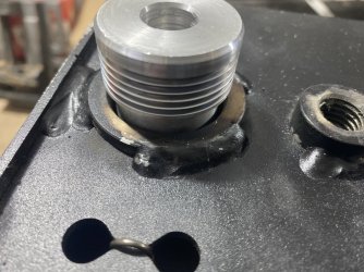

Also, die Alu Riemenscheibe ist/war augepresst. Mit gezielten Hammerschlägen konnte sie ausgetrieben werden.
Hatte noch die Hoffnung, es sind die Kugellager, aber auch die 2 neuen brachten keine Besserung.

Die Spindel kannst du durch gezielte Hammerschläge wieder in den Rundlauf bekommen, aber auf jeden Fall Bohrungen und Gewinde vor der Verformung schützen. 5/10 sind extrem viel, dann muss sie auch einen Schlag ordentlich abbekommen haben. Besser ist, die Spindel im ausgebauten Zustand in der Hydraulikpresse gerade zu richten. Wie hast du gemessen? Mit der Messuhr und dem Drehen an der Riemenscheibe?

Nicht gemessen, geschätzt durch drehen und für zu viel befunden Ich werde da nicht noch mehr Zeit oder Geld investieren.
