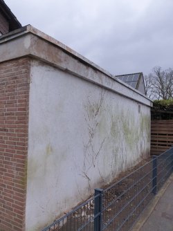

Hallo Forum,
Ich benötige euer Schwarmwissen zur Sanierung einer Betonumrandung (die richtige Bezeichnung kenne ich nicht).
Am WE habe ich bei der Schwiegermutter den Efeu an der Garage entfernt. Vor der Garage standen noch große Thuja und so konnte der Efeu unbemerkt wirken.
Heute habe ich dann mit dem entfernen der Überreste angefangen.

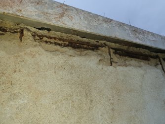

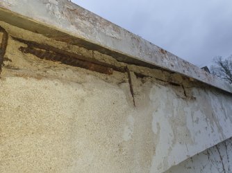

Dabei sind mir dann großflächige Risse aufgefallen, wo ich Brocken lösen konnte, die bis auf die Armierung gingen.
Reicht es die offenen Stellen zu versiegeln und eine größere Attika anzubringen, oder soll ich die Stellen verputzen?
Wenn verputzen, welchen Putz soll ich nehmen?
Danke im voraus für eure Antworten.

Erstmal Armierung freier legen, dann Rostsanierung dort machen, und dann Putz drauf, ist glaub ich Armiermörtel. Zumindest haben wir unseren Bunker so saniert in Schaffhausen...
Heener
19. September 2021
3.210
55
Thüringen 98631
Ich würde:
- Mit dem Hochdruckreiniger da aufräumen
- Nach Trocknung Tiefgrund auf den Beton streichen
- Dann einen Zementspritzbewurf anbringen + 1/2 Tage aushalten lassen
- dann mit Zementputz die Fehlstelle auswerfen, mehrlagig falls erforderlich und abziehen.
- Filzen oder abreiben je nach bestehender Oberflächenbeschaffenheit
- Klar ist: die Blechabdeckung muss neu und mit MEHR Überstand für die Tropfkante angefertigt werden.
>= 50mm wären gut.
Sonst wiederholen sich die Schäden

Hallo Jan,
das hört sich nach einem guten Plan an. Zusätzlich werde ich noch Hammerite aud die Armierung aufbringen, (fürs Gewissen :emoji_grin:).
Kannte ich noch nicht. Aber ich glaube für die paar Stellen, wäre es wirtschaftlicher Overkill.
Die Zementschlämme wirkt ja schützend, schade um die Farbe.
Wenn, gibt es dafür spezielle Bewehrungsstahlanstriche. Aber den Spruch mit Perlen und Säue kennst Du ja....
Heener
19. September 2021
3.210
55
Thüringen 98631
Wichtig:
"Spritzbewurf" heißt wirklich aus dem Handgelenk dran donnern, genauso wie den Putz später.
Das wird oft falsch gemacht und nur so dran geschmiert, was Hohlräume verursacht.
