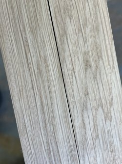

Ich habe heute die Kranzleisten für die Küche gemacht.
Dabei habe ich mal meine neue App "Lupe" genutzt um die Hobeloberfläche noch besser zu sehen.
Das ist das Ergebnis.
Das sind zwei Leisten, jeweils 33mm breit.
Direkt aus der Dickte ohne jedes Schleifen.
Ich frage mich was mir da noch eine Breitband bringen kann.
