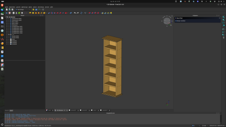

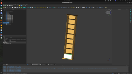

Doch doch, eine Rückwand hab ich noch mit eingeplant. :emoji_slight_smile: Das ist dann eine MDF-Platte mit 3mm dicke.
Ich habe jetzt nochmal bissl rumprobiert. Das oberste Fach ist für stehende CDs dann zu klein - was jetzt aber nicht tragisch ist.
Hier ein Screenshot von der Konstruktion. Das grüne unten soll ein CD-Stapel sein.

hoffenlich hast du ne hohe Frustrationstoleranz bei der Konstruktion ist die von nöten.
Freiwillig würde ich das Regal so nicht bauen.
Denke am besten wird es noch mit 8.4 mm Nuten funktionieren - in Boden und Deckel ca. 10 mm tief und in die Seiten ca. 3 mm tief
das könnte gehen. Die Rückwand stumpf aufgeleimt.
Nageln und Schrauben lässt sich 8.4 mm Sperrholz zwar aber spaßig ist das nicht.

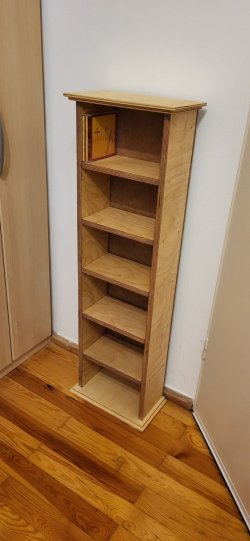

Kann ich verstehen. Allerdings wird sicher irgendwann ein Auszug hier bevorstehen, da eine Renovierung geplant ist. So bekomme ich meine Holzreste auch endlich weg - zumindest die großen. Kaufen ist zwar auch eine Option, allerdings versuche ich zu sparen - wenn möglich. Außerdem komme ich so mal wieder dazu, mit Holz was zu machen. Das habe ich schon seit langem nicht mehr gemacht.
Ich hab jetzt nochmal die Pygmäenvariante gemacht. Besser als nichts und sollte doch reichen. Das wird dauern, bis ich das Regal voll habe. Den Deckel und die Basis, sowie die Einlegeböden schraube ich nun fest. Die Rückwand werd' ich vermutlich nageln.
