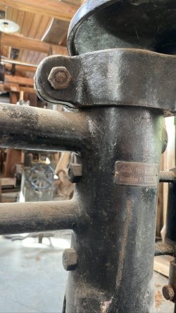

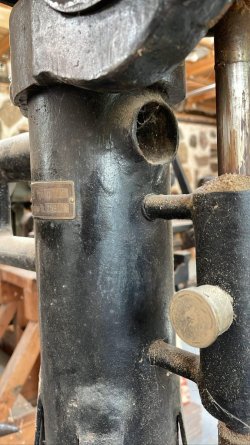

Hersteller anhand eines Logos identifizieren
10.223
Liebe Grüße von David, der ausrichten lässt, Elektroschweißen wurde in Schweden in 1903 erfundne v on der Firma ESAB, die exportierte viel nach D vor dem ersten Weltkrieg. In 1920 waren Möbel aus geschweißtem Rohr (Bauhaus) gebräuchlich.
Bei dieser Maschine wurden unterschiedliche Methoden verwendet. Der Fuß und die Arme sind definitiv hohl gegossen (mit einem Herzen). Aber der Zylinder mit der Feder ist geschweißt. Der C-Arm is an den Fuß geschweißt. Die Schweißstellen sind etwas uneben aber geglättet. Der Verbindungen Am C-Arm sind sehr sauber und gleichmäßig, wie aus einem Guss.
David schätzt die Bautzweit auf etwa 1900 bis 1920
Über die Herstellung des C-Armes hat er keine Angaben gemacht - ich bin da echt noch bei geschweißtem Rohr - die Oberfläche ist mir zu glatt für ein Gussteil (Bild vom ersten Beitrag). Die Schweißnähte haben die Qualität, wie die Verbindung zum Ständer.
