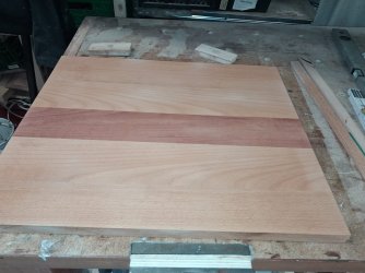

Ich habe mir am Samstag einige Buchenbohlen über Kleinanzeigen gekauft.
Am gleichen Abend rief mich die Verkäuferin an und fragte nach einer Herdabdeckung.
Nach Rücksprache und Ihren Vorstellungen habe ich heute angefangen.
Die Bohlen besäumen, Streifen schneiden, abrichten, auf Dicke hobeln, fügen und mit Flachdübeln verleimen (ich habe keine Lamello)
Fortsetzung folgt.

Update von heute.
Das ganze mal aus den Zwingen geholt, Leimreste entfernen, mit dem Handhobel drüber, vorschleifen mit 60&120.
Dann auf der Metabo formatiert auf das gewünschte Endmaß von 60 breit und 51 tief
So und jetzt habe ich keine Lust mehr denn als Ruheständler muß man ja Prioritäten setzen :emoji_wink:

Im Laufe dieser Woche habe ich die Abdeckung fertig gemacht.
Mit Griffmulden, Gummifüssen und 2 Gratleisten damit es sich nicht verzieht.
Leinöl ist drauf und
morgen kommt noch Wachs drauf.
