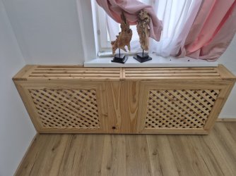

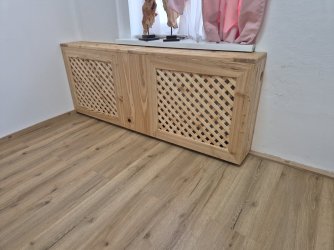

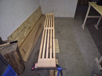

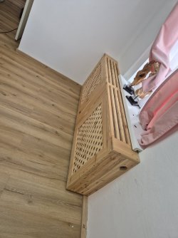

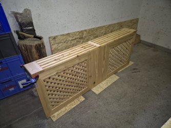

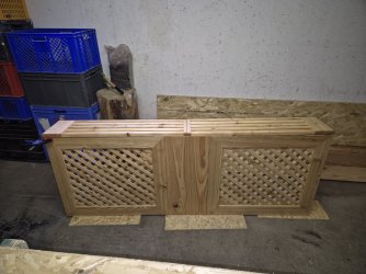

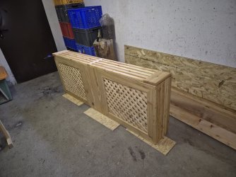

Kleines Projekt aus alten 24mm Brettern aus Lärche. Wird ein Heizkörperverbau für die Schwägering. Die Bretter sollten weg und ich wurde gefragt ob ich ihr daraus sowas bauen kann. Der Rost oben wird zum stecken also herausnehmbar und der Verbau links und rechts an die Wand mittels eines Klötzchens verschraubt. In der mitte were ich es denke ich auch noch an die Wand verschrauben. Der Verbau wird schwebend 3cm über den Boden montiert.
Jemand Ideen für den Rost oben? Dachte mir ich mache den mit einen innenliegenden Rahmen zum stecken. Evtl hat jemand eine bessere Idee.

Leider habe ich an einer leimfläche hartwachsöl aufgetragen, war zu eifrig am ölen. Kann ich da drüber leimen oder muss ich das vorher abschleifen damit es hält?
