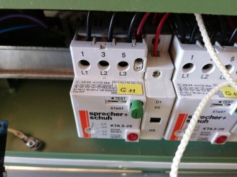

So sehen die Schalter aus, die verschiedene Schaltertypen habe ich mal abgeschrieben vielleicht kann ja jemand damit was anfangen.
danke

16.370
Da handelt es sich um einen direkt geschalteten Motorschutzschalter.
Muss mal in meiner Katakombe suchen, dort könnte sich einer finden lassen.

Den KTA 3-25 findet man doch massenhaft gebraucht im Netz.
Die paar Euro wäre mir der Versuch wert, ggf auch 2-3 einlagern.
