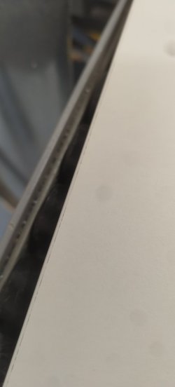

An diejenigen die eine Hebrok F5 besitzen, ab BJ 2015: habt ihr auch Probleme beim Wechsel von Eva auf PUR? Nach dem Wechsel auf PUR bilden sich mit der Zeit kleine Klumpen die unters Kantenband kommen oder sogar alles verstopfen. Vielleicht hat jemand einen Tipp
Tom00
16. Dezember 2022
29
Hat jemand eine Idee warum es die Kante oberhalb des Werkstücks nicht mehr komplett schließt? Leimauftrag ist gleichmäßig, hab alles gereinigt was man reinigen kann.Am Freitag ging noch alles, und Montag nicht mehr. Hab schon alle Aggregate ausgeschalten um zu schauen woran es liegen könnte. Unterhalb des Werkstücks ist alles perfekt. Ich weiss, Ferndiagnose bei einer KAM ist schwierig, aber vielleicht hat jemand einen guten Hinweis

Hallo Tom
Bist du dir Sicher dass die Leimwalze vollkommen benetzt ist und keine Rille aufweist?
Es kann extrem vieles sein…
Ist das auch bei einer 16er Platte oder nur bei einer 19er?
Sind die Fügefräser ok?
Ich würde ansonsten im Ausschlussverfahren vorgehen bzw. auch mal die ausziehbare Werkstückauflage prüfen.
Vll ist diese zu hoch oder zu tief und das Werkstück verkippt.
Oft wird diese höher eingestellt und wenn ein Werkstück wie bei dir im Bild nur mehr am Kettenförderer aufliegt kann es sein dass der Winkel nicht mehr passt und der Leim nicht Vollflächig aufgetragen wird. Danach würde ich ein Muster ohne Fügeaggregat anfahren und schauen wie das Ergebnis ist.
Etwaige Bürsten auf Rückstände von Trennmittel prüfen und ggf demontieren.
Werkstücke würde ich zuerst nur anleimen ohne Kappung und Bündigfräsung und dann Schritt für Schritt dazu schalten.
Kantenmaterial mal austauschen. Vll fehlt hier an diese Stelle der Primer.
So lässt sich die Ursache sicher finden.
Einfach kontrolliert Schritt für Schritt die Möglichkeiten ausschließen.
Lg stephan
Hallo, wie du schon sagst, Ferndiagnose schwierig.
In deinem Fall würde ich einfach vorne anfangen. Nehme dir ein MDF Stück, wo du oft abschneiden kannst, also c.a 1000x1000 und evt. eine für deine KAM höchste MDF Platte, falls vorhanden. Nun schaltest du alle Aggregate aus und fängst vorne an. Erst schaust du dir dein Einlauflineal an (Bei dir nicht Grund für die offene Kante). Wie sieht dein Transportband aus? Einseitig abgelaufen?
Anschließend Fügen einschalten, messen, Schnitt bewerten und ggf. einstellen.
So gehst du ja zum einstellen jedes Aggregat durch.
Bei dir muss es an Fügen, Leimauftrag oder Andruckstation liegen.
Tippe auch auf Walze/Düse bei deiner Leimauftragung, andernfalls eine Kerbe im Fügefräser.
Wie mein Vorredner schon fragte, ist das nur bei einer 19mm Platte?
Hoffe du lässt uns teilhaben an deinem Problem :emoji_slight_smile:
Finde sowas immer spannend :emoji_stuck_out_tongue:
Gruß Bitzi
7.072
Ist es nur zu wenig Kleber oder ist die Fuge auch sonst offen? Bei uns war einmal der Leimauftrag oben, unten nicht gleichmässig weil das
Aggregat nicht genau senkrecht stand.

Hey Stephan u d Bitzi

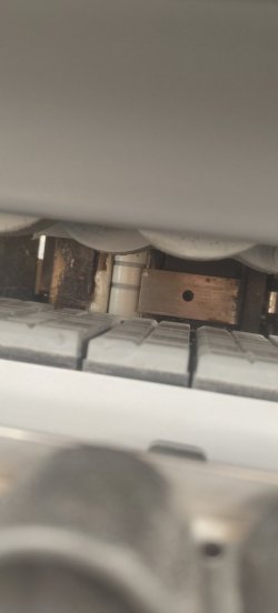

Vielen Dank für die sehr ausführlichen Antworten wirklich sehr cool! Das Problem entstand, nachdem wir das Leimbecken von PU auf Eva gewechselt und gereinigt haben (ja ich weiss das ist scheisse beide Systeme in einem Becken) aber mit der Säure bekommt man eigentlich alles sauber. Ein Wechselbecken ist aktuell leider Finanziell nicht drin. Das Problem wurde gefunden aber nicht behoben, siehe Bild. Eigentlich das was du erwähnt hattest Stephan. Trotz gründlicher Reinigung lösen sich vom oberen Leimbecken die neu entstandenen Kruste und verstopft die Leimwalze. Temperatur vielleicht zu hoch? Laut Display bei 190°. Das Problem tritt stärker bei 16er auf als bei 19er

Alle Leimsysteme haben ihre Vor-und Nacheile. Egal ob GlueJet oder Leimwalze wie alle anderen haben.
Muss jeder für sich entscheiden was die passende und optimale Lösung ist.
Das Problem liegt bei nahezu Llen Systemen in der Klebertechnologie und den Schmelzpunkten.
Du hast eine EVA Kleber mit 190 Grad Verarbeitungstemperatur und reinigst den bestmöglichst. Nun füllst du PuR für 120-140 Grad ein. D.h es kann sein dass Reste von EVA noch nicht angeschmolzen sind und Klumpen bilden und die Leimwalze verstopfen. Umgekehrt genau das gleiche und der Rest Reinigungsmittel oder PUR verbrennt recht schnell ode gmacht schwarze Fusel wenn du ihn mit 190 grad und EVA verarbeitest. Daher wird stets ein 2. System empfohlen.
Probiere mal nach dem PuR bzw. Reinigungsmittel mal das Kristalline Pulver von Jowat mit der Type 930.22.
Es ist speziell für Kaschieranlagen mit PUR ausgelegt und verflüssigt den PuR sowie das Reinigungsmittel. Funktioniert bei uns super und gibt super saubere Leinbecken auch im Wechselbetrieb.
Aber ist nur für PUR geeignet…nicht für EVA.
Danach sollte alles funktionieren.
Lg Stephan
Schau mal in die Anleitung der Maschine. Aufheizen, Druckluft weg, Leimrollenspalt öffnen (rechte Schrauben), Via Hauptschalter Leimrolle an- und ausschalten. Die Klumpen sind ruckizucki vorne raus.. (Geht zu zweit besser als alleine)
BTW. Das IMHO viel größere Problem beim Verwenden von PUR und EVA im gleichen Becken ist dass du evtl PUR (Reste) auf 190°C bringst (entstehende Dämpfe/Gesundheit)
Ich sehe schon, der Klassiker :emoji_wink:
Bei der Homag hab ich da immer mal den Schieber aufgemacht und den Leim und die Klumpen entfernt.
Dafür hatte die Leimwalze auch eine eingefräßte Spirale, somit haben sich immer die Klumpen und Späne die aus Platten herausgezogen wurden am oberen Ende der Leimwalze gesammelt und nicht mitten drin.
Vorteil: Nur bei dicken Platten c.a >45mm waren so Probleme möglich bei unsauberer Walze.
Du könntest ja mal nachfragen, ob so eine Walze mittlerweile auch bei deinem Hersteller der KAL eingebaut werden könnte.
Ansonsten würde ich den Schieber wie schon gesagt einfach mal voll öffnen und den Überschuss an Kleber sowie Späne/Klumpen entfernen.
Schau dann mal ob es wirklich Kleberreste sind oder evt. durch mindermäßige Qualität der verarbeiteten Platten auch einfach Späne die aus diesen herausgezogen werden?
Schön, das du direkt die Ursache gefunden hast...jetzt ist eine Lösung gesucht :emoji_nerd::emoji_pray:

Was ich auch noch sagen wollte, dein Leimauftrag auf der Walze ist schon auf dem Bild zu erkennen, viiiiiieeeell zu dick!
Da muss mal der Abstand eingestellt werden.
Versaust du dir so nicht alle Aggregate und Flächen?
Ich kenne es von der Homag inkl. Schulung,, du konntest immer die Riffelung der Walze noch fast durchsehen.
Wie viel Meter/min fährst du Vorschub?
LG Bitzi

Hey
Also der Leim auf der Rolle war nur am Tag als das Problem bestand so dick auf der Rolle, ist jetzt wieder normal! Ich muss sagen die Kante leistet echt gute arbeitet, wie gesagt nur der Wechsel bereitet nach dem Reinigen Probleme. Aber da wird zum Mitte des Jahres ein Wechselbecken geplant. Geht sonst so nicht weiter
Ich habe noch eine Frage zu dem Jowat Reiniger den du empfohlen hast. Wenn ich den eintippe finde ich nur rotes Granulat, nichts kristallines.
Den kann ich ganz normal anstelle des blauen Reinigers reinkippen?
