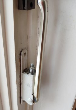

hat jemand Erfahrung damit, wie man einen alten Balkontür Hebetürbeschlag am besten demontieren kann?
Ich wollte ihn durch einen neuen ersetzen und ihn zum Maßnehmen vorab einmal aus- und wieder einbauen.
Der Beschlag war mit zwei Schrauben am Rahmen befestigt.
Allerdings lässt er sich nicht einfach aus dem Rahmen ziehen und meine Versuche, ihn am oberen und unteren Ende mit Spachteln und Unterlagen langsam herauszuhebeln haben ihn scheinbar eher verbogen als wirklich aus dem Rahmen gehebelt. Jedenfalls bekomme ich ihn selbst mit Schraubzwingen nicht mehr bündig hineingedrückt.
Von den Ersatzteilbildern, die ich so gefunden habe, dachte ich, dass es lediglich noch zwei Zapfen geben müsste, die in den Rahmen ragen.
Dass es so extrem fest sitzt, habe ich nicht erwartet.
Wenn jemand einen Tipp oder eine Aufmunterung hätte, wäre ich dankbar.

Ich hab zwar nicht genau den, aber einen ähnlichen mit eckigem Griff getauscht. Es war wie du sagst, zwei Schrauben außen und zwei Zapfen dazwischen. Es gibt aber auch welche mit nur einem Zapfen oder Zapfen außen.
Ich würde ihn ganz ausbauen und schauen ob alles noch passt, vielleicht müssen ja die Löcher etwas tiefer nachgebohrt werden. Ausgebaut kannst du ihn auch wieder gerade richten im Schraubstock o.ä. Wenn möglich auch in der Mitte ansetzen um ihn nicht zu verkanten.
Wenn das mit Ruckeln und Hebeln partout nicht geht könntest du ein Holz zwischen Rahmen an der Wand und dem Bolzen der nach oben geht ansetzen zum hebeln oder Hämmern. Ansonsten müsste man sich irgendwie eine Abziehvorrichtung ausdenken, mit ner Zwinge oder Maschinenschrauben.
