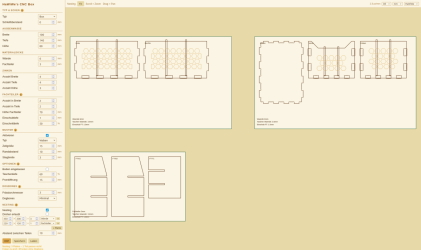

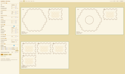

ich habe über die letzten Tage einen Designer für Boxen mit Claude geschrieben. Ursprünglich wollte ich einen anderen, etwas veralteten Generator auf HTLM-Basis nachbauen, dann hat sich das ganze verselbstständigt.
Es gibt die Möglichkeit, Boxen oder Laternen (mit beliebig vielen Ecken, aber vielleicht ist maximal 12 nicht so doof...) zu kreieren, Fachteiler einzubauen, verschiedene Materialdicken zu benutzen, ein Basisnesting, das nach Materialdicke sortiert auf den Platten, die ihr habt (es ist kein vollwertiges Nesting Tool, aber besser, als alle Teile lose zu haben), kann Voroni Pattern, Diamanten etc. hinzufügen, die ihr in die Laternen schneiden könnt (oder in die Boxen, wenn ihr keine Fachteiler braucht. Es gibt die Möglichkeit, die Zinken bei den Boxen zu verdecken, eine Vertiefung in die Front zu machen (die Fachteiler werden automatisch abgesenkt), die Vertiefung einzugeben, die die Fachteiler in der Wand stecken sollen, dann werden sie dementsprechend länger gemacht und und...
Relativ einzigartig ist die automatische Erzeugung minimaler Dogbones (hier die Erklärung, was das ist: https://fablab.ruc.dk/more-elegant-cnc-dogbones/), damit kann man die Kisten in 2D schneiden und sieht die Dogbones kaum. Voraussetzung ist, dass der Fräser klein genug ist, um in die Ecken zu kommen.
Ich habe jetzt viel getestet und keine Fehler mehr gefunden, das mag aber nichts heißen bei den ganzen Möglichkeiten. Wer das Tool testen will, findet es hier:
https://hawiwe.de/cnc-box/
Es werden keinerlei Daten auf meinen Server geschrieben, es wird bei euch nur lokal gespeichert! Meine Seite hat auch keine Cookies etc. Ich mache das alles nur aus Spaß.
Hier mal zwei Eindrücke:
Box:
Laterne:
