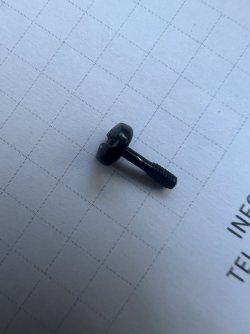

Gewindedurchmesser außen ~2mm. Gewindelänge 3,5mm. Länge unter Kopf 8mm. Kopfdurchmesser 5,5mm.
Steigung habe ich nicht gemessen, sieht ansonsten aus wie ein metrisches Gewinde.

Vielen Dank! Das deckt sich mit den Angaben, die ich per PN bekommen habe. Hab also mal ein paar M2x8 bestellt. Haben dann zwar durchgehendes Gewinde, aber das sollte nicht stören.

Also M2x8 passt perfekt, danke nochmal an alle Messerinnen und Messer!
Benning hat sich jetzt allerdings doch noch erbarmt, und schickt mir einen Deckel samt Schraube kostenlos zu. Also ist doch noch nicht Hopfen und Malz verloren.
